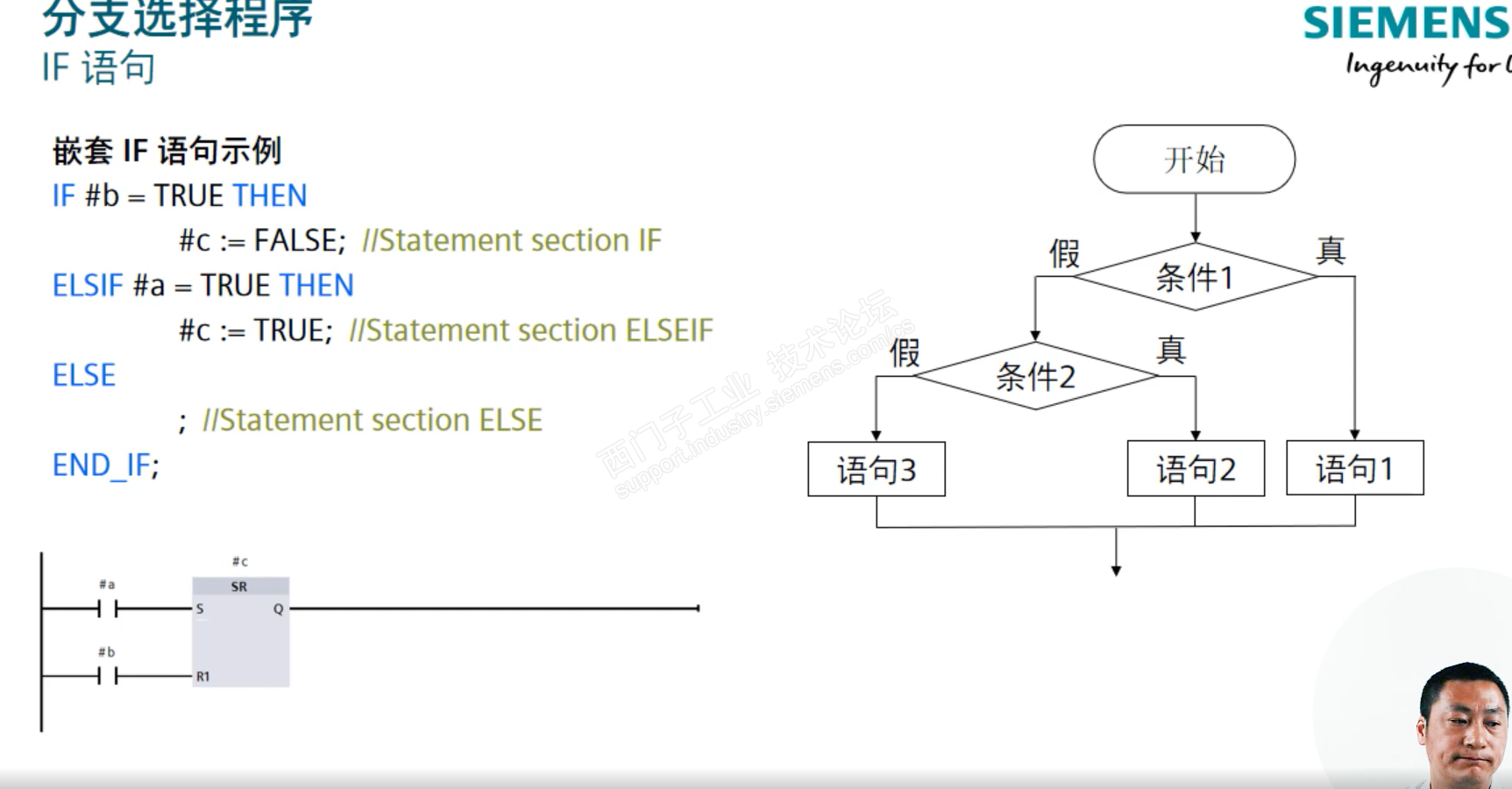

以下是引用俞清洲在2022-10-15 21:45:41的发言 >1楼
不要着急,一点点捋。
先把用到的指令大致了解(具体哪个不清楚可以提出),然后明确控制要求,梯形图只是为了方便说明控制逻辑,实际编程时不需要先编写梯形图程序。
接下来编SCL逻辑控制程序时,先规划控制结构,是否需要使用IF语句,或者直接使用赋值指令。
演示程序具体哪里没懂,是指令,还是控制要求?
也不讲  视频就会 把 代码读出来   啥意思也不说
