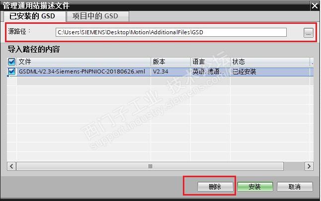

比较好的方式是通过已安装的GSD文件来删除博途硬件目录中的第三方设备。可以通过以下方式获取(以博途V15.1为例):
1、从GSD的提供方再次索要或下载GSD文件,则可以在“选项-管理通用站描述文件”中选择该文件夹后点击删除;
2、从项目文件获取,打开项目文件:AdditionalFiles /GSD 中查找;
3、博途软件安装的根目录中:C/Progran Files /Siemens /Automation /Portal V15.1 /Data /XDD 中查找并复制到个人文件夹;
4、如果根目录中的GSD文件被删除,可显示C盘隐藏的项目:C/ProgranData /Siemens /Automation /Portal V15.1 /data /XDD 中查找并复制到本地文件夹。
不建议直接删除博途安装目录下的文件,可能会导致意外的后果。
