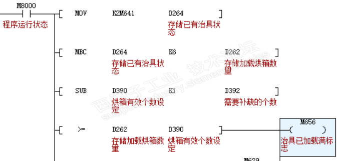

回复:计算一个字内为ON个数的总和。
黑曼巴舍
    930
注册时间:2022-09-29
发布于 2022-10-18 08:10:49
4楼
使用过统计位的ON个数
