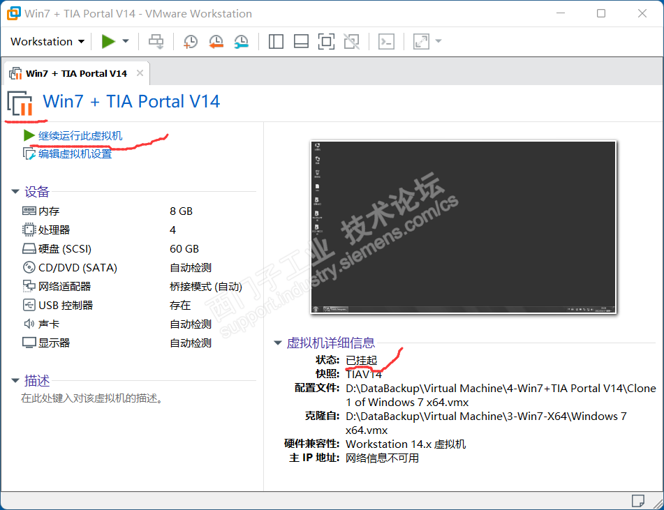

虚拟机平时就是悬挂(相当于休眠),不用关机,启动速度快。要善用克隆和快照。
使用Unity模式,可以多屏显示,和本地主机显示融合。

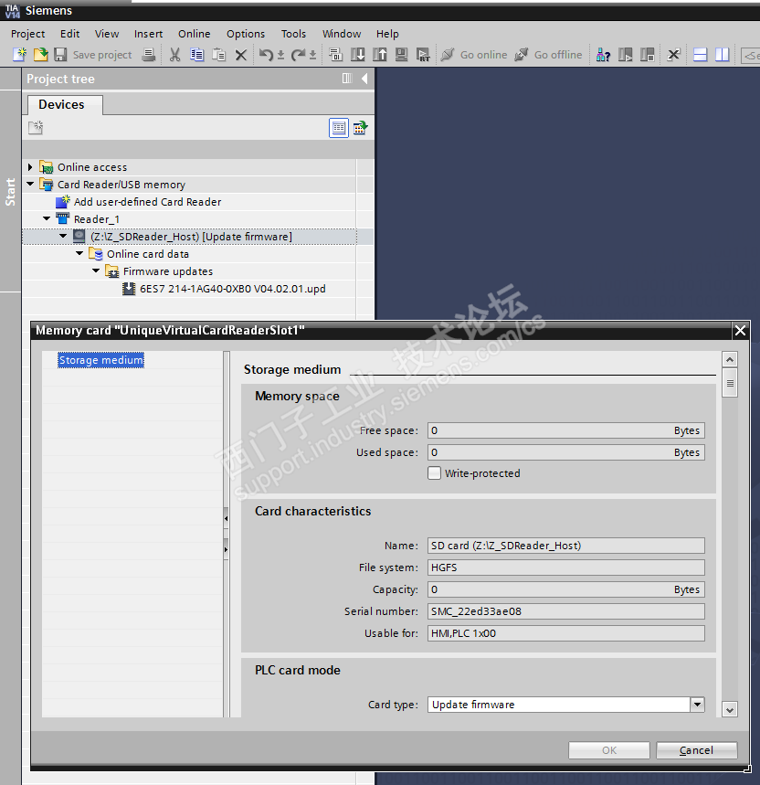

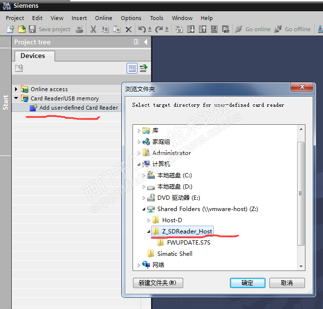

虚拟机内部的博图,读写西门子存储卡的时候,通过共享手动添加读卡器。

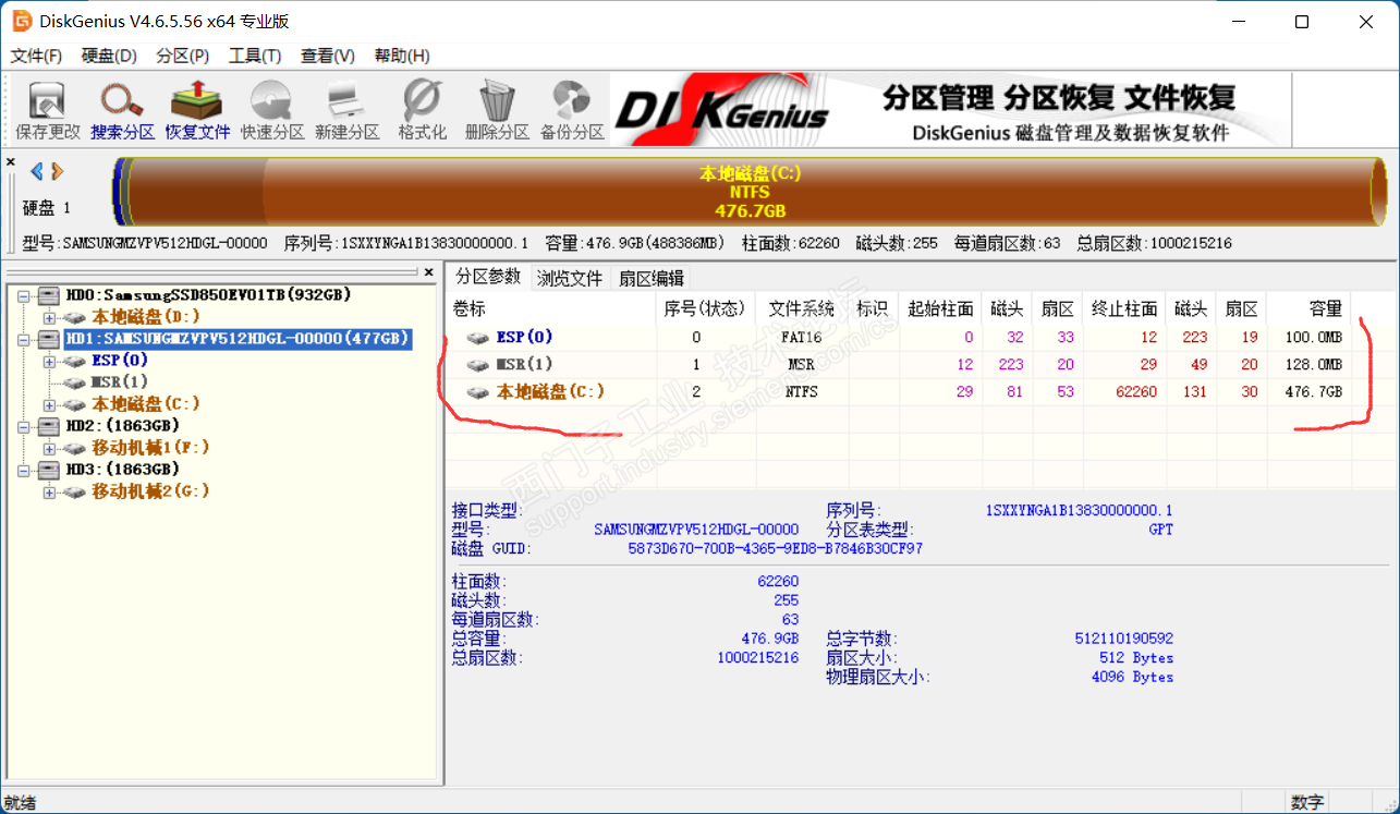

刚才用系统之家的软件制作启动U盘,一不小心把移动硬盘给格式化了。原来是NTFS格式,现在格式化成立FAT32格式,里面有好多资料啊!
现在本胖是欲哭无泪,都想跳楼去鸟!
