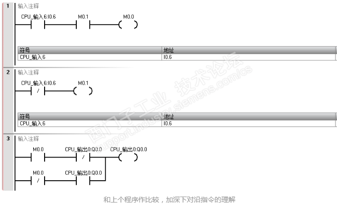

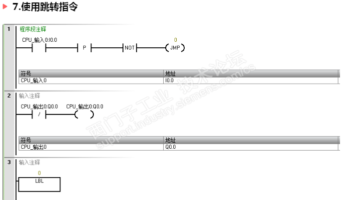

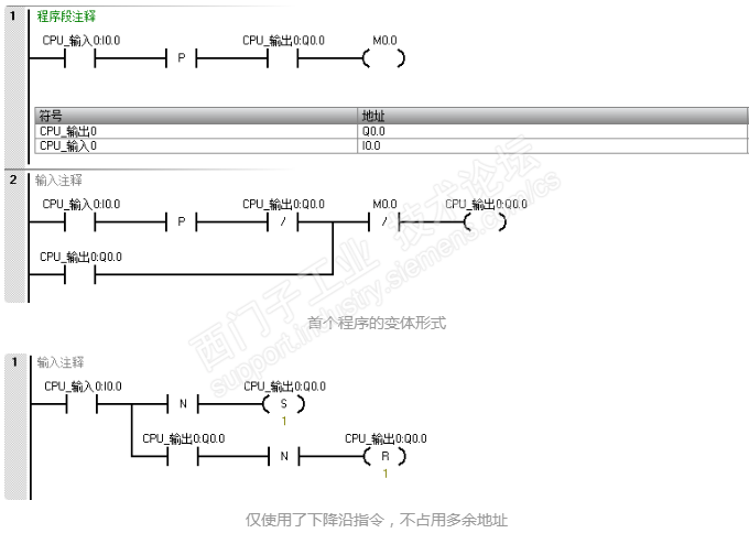

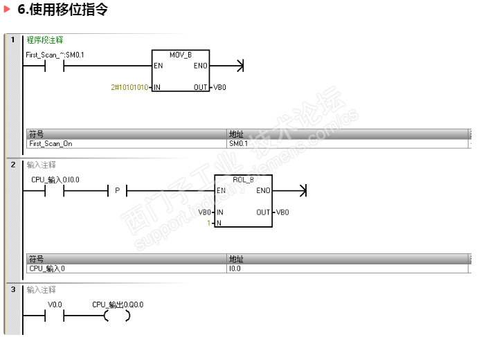

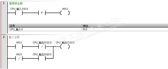

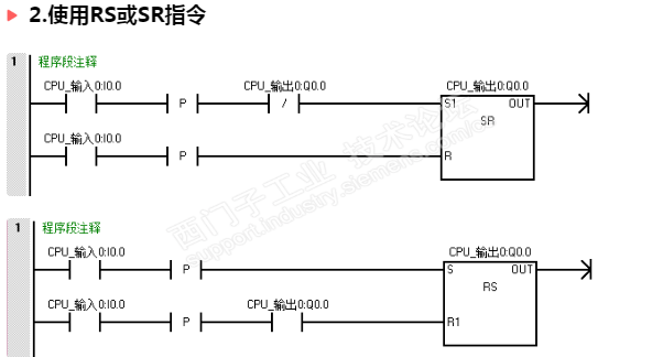

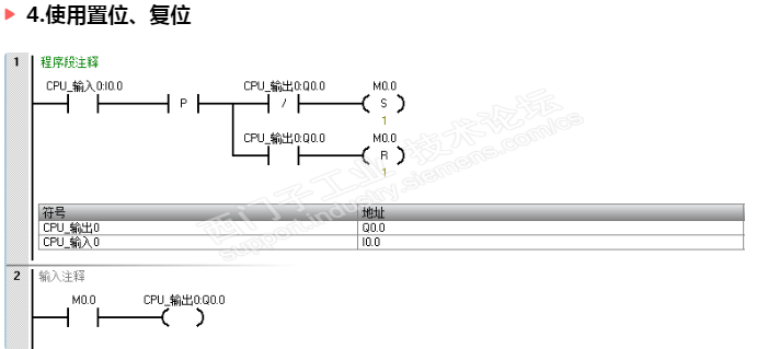

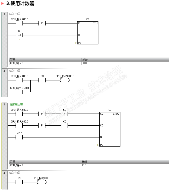

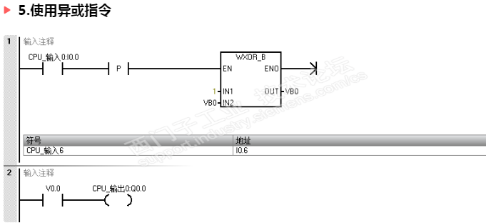

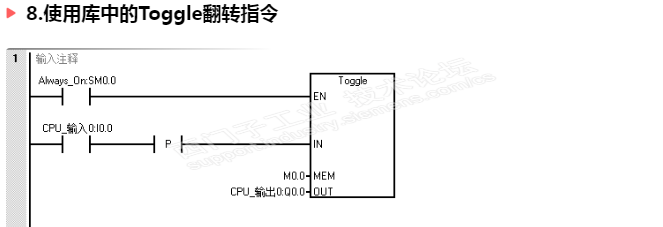

搜到的和本贴的,总结了一下下
