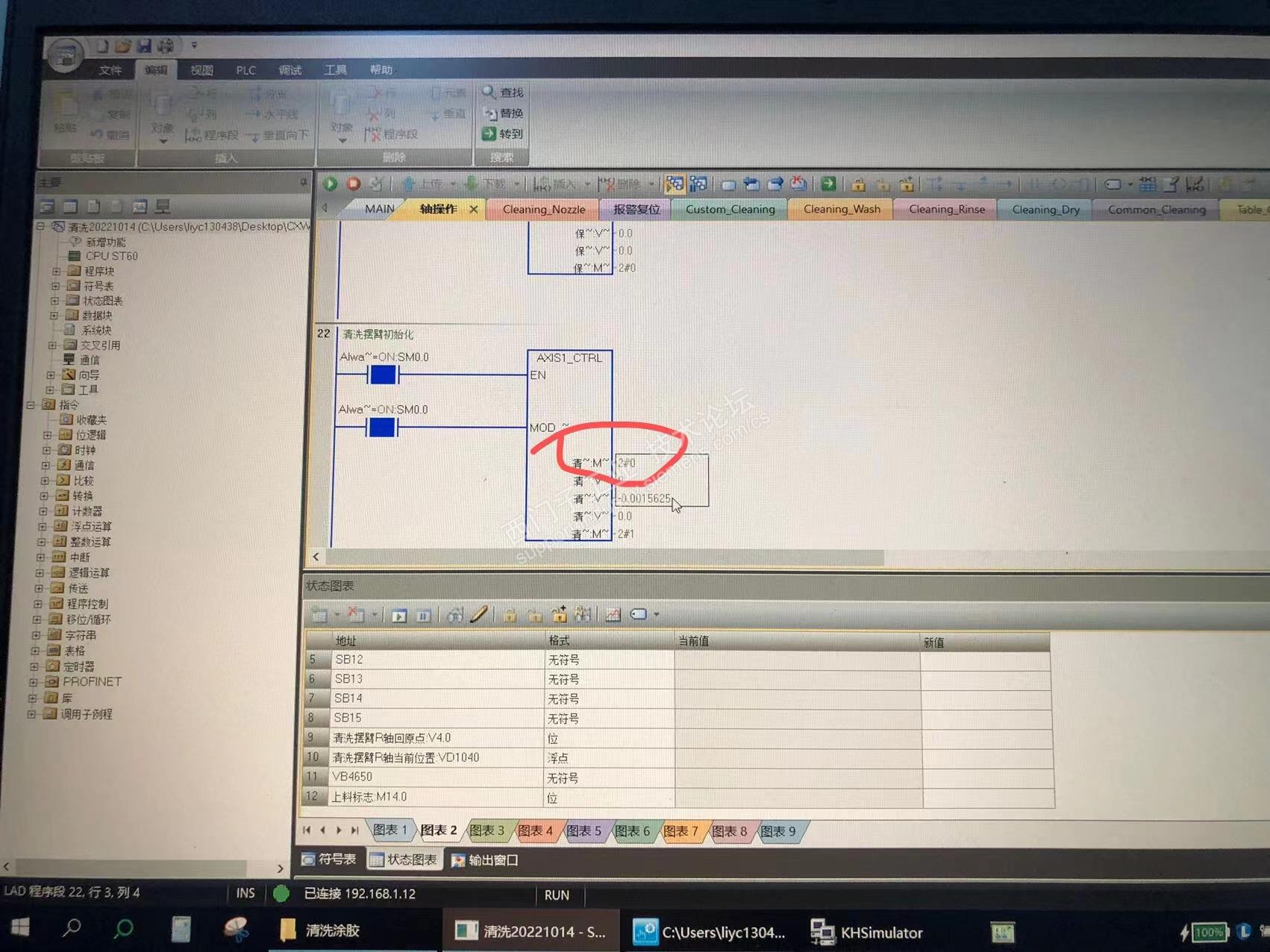

本地脉冲轴偶发控制不了
484
2022-10-19 17:12:49
RT,昨天遇到个很奇怪的问题,本体的脉冲轴没有报警(除了errocode有个128外,无异常时也会有128),当前值比出故障前少了0.0015625,。异常后回零不动,JOG不动,Goto也不会动,初始化指令断开重连亦一样,必须CPU stop之后才恢复正常。同样的程序用了很久,以前也没出现过,触发异常条件不详,有一次仅仅只是goto到某个位置,然后把对应轴的开环步进驱动器电源拔了再插就出现了。
