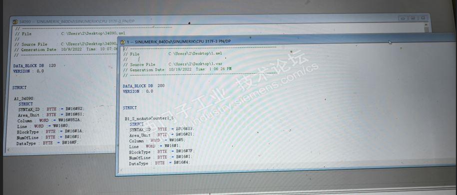

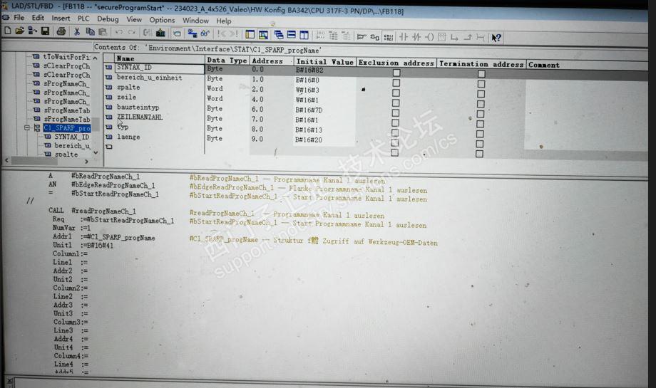

NC VAR selector软件是生成NC变量然后在PLC中生成DB,但是最近我在看老外的程序时发现一个比较有趣的事情。创建的NC变量在是在FB块的静态变量中,然后使用FB2去读取该变量值。然后我试着去理解NC变量中每个参数的具体含义,又在我之前测试的程序中发现一个问题。第一次我使用NC VAR SELECTOR创建了一个34090的变量,该变量在PLC中生成了一个DB120的数据块,该变量的SYNTAX_ID的值为16#82。但是之后我在创建任何变量SYNTAX_ID的值都为16#83了。我后面也测试在新项目中或者删除原有项目中的所有NC VAR的DB块以及源文件重新创建34090的变量,SYNTAX_ID的值一直都为16#83,甚至测试各个版本依然无法得到SYNTAX_ID为16#82的参数。试着寻找资料看着是否有关于这里的具体解释但是都没找到。各位大神能否帮小弟解释一下。
