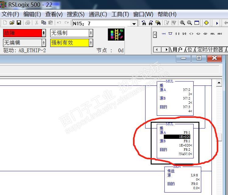

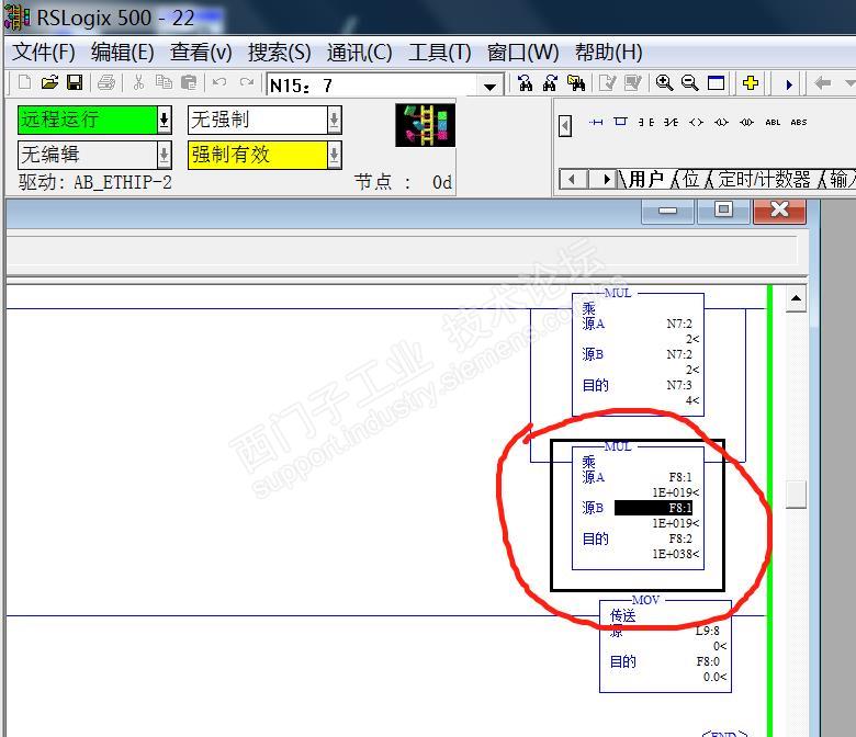

AB MicroLogix 1400plc,测试N区超过32767、L区超过2147483647后,PLC会产生故障停机。
为何F区数据达到1E+038都还没报警,直到1E+040后才产生故障。
