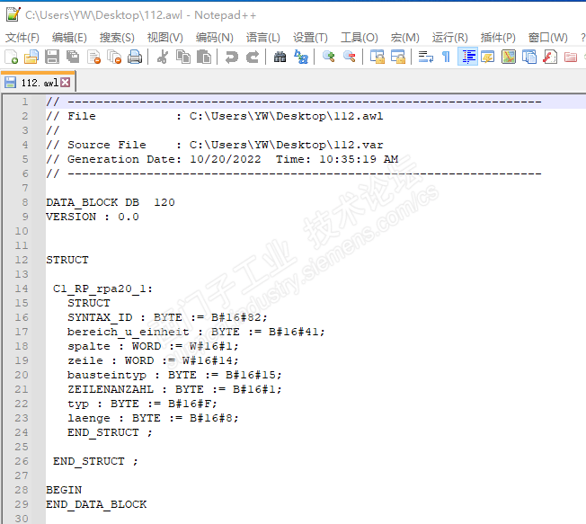

用软件编译会生成两种格式文件,一个是.awl,一个是.var。右击.var,用记事本打开,是可以修改数据的,例如我可以把这个DB120修改为DB119、SYNTAX_ID的地址修改,最终导入到Step7里面是以.var文件为格式的,Step7你这么修改我估计是没啥用的
