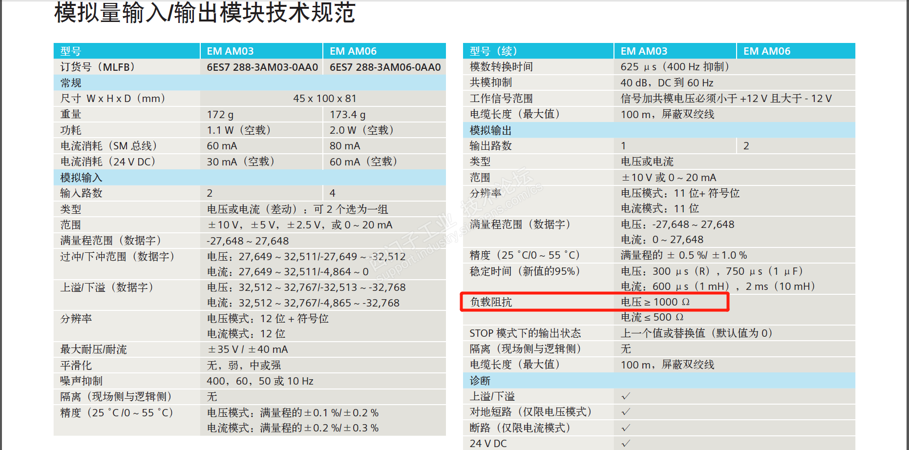

以下是引用莘莘学子在2022-10-13 14:00:41的发言 >19楼
如果阻抗小,可以改用电流型的。0~20MA电流输出控制变频器。
以下是引用李岩在2022-10-11 09:13:16的发言 >18楼:查了一下手册,最小...
引用18楼详细内容:
查了一下手册,最小的负载电阻是1K,但经验上最小的负载电阻应该在100K左右最好,太大了抗干扰能力差,太小了AQ模块驱动费力。最低也不要低于10K。
你的变频器不到50Hz,怀疑是变频器那别硬件上选的是电流输入。否则输入(采样)电阻应该超过10K。
谢谢指点!
