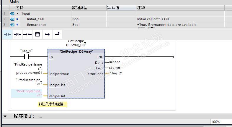

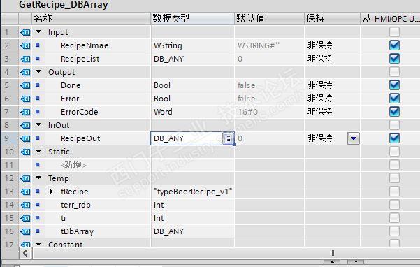

以下是引用Qin.在2022-10-20 16:35:00的发言 >楼主
请问测试1.7答案的时候,InOut参数RecipeOut用的DB_ANY数据类型,但是调用的时候总是报非法参数,到底该用什么类型呀?
Input参数RecipeList也是DB_ANY直接用DB块名就可以呀?
谢谢
DB_ANY作为OUTPUT、INOUT形参时,实参的使用参考如下方式。
