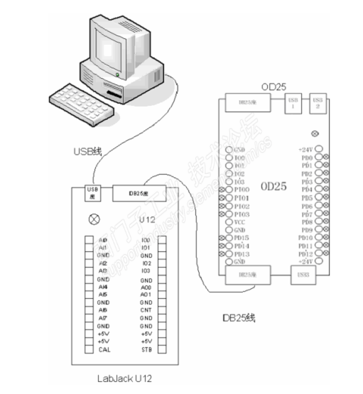

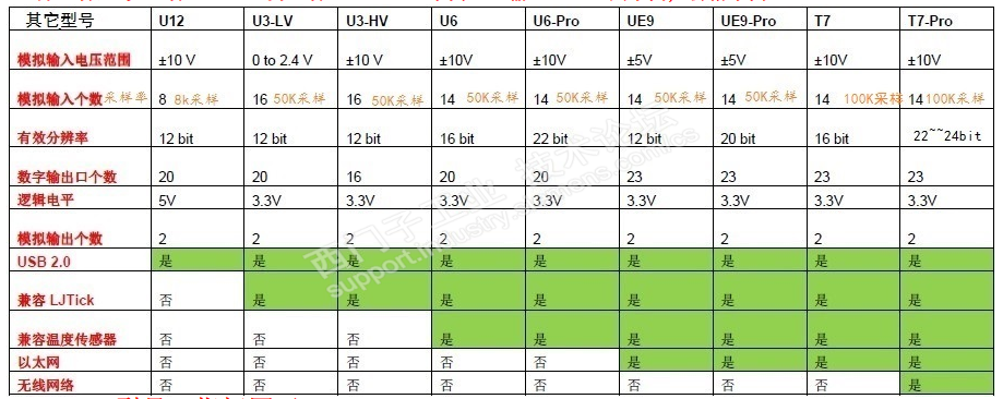

以下是引用question在2022-10-21 11:54:18的发言 >12楼
这项目最后采用labjack来做了。PLC还是老老实实做运动控制吧。
原来你说的是采集频率,我还以为1ms是PLC的运算速度。你这个用很普通的采集卡都可以做到。
