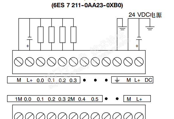

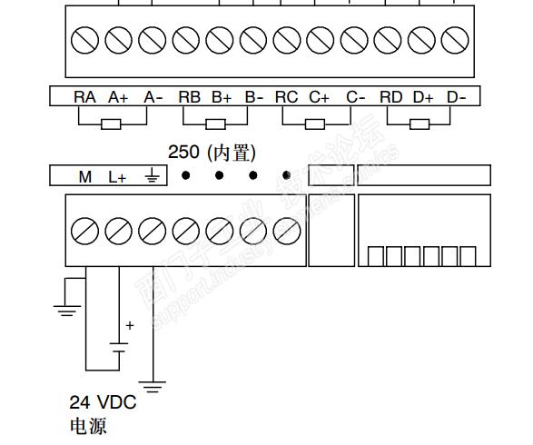

以下是引用Laohuai在2022-10-24 01:13:22的发言 >2楼
为了提高抗电子噪声保护特性,建议将所有直流电源的公共点连接到同一个单一接地点上。
图画的是对的!
又在误导性回答问题。电源和模块的0V是虚地而不是实地。E接真正的(实地)大地。如果虚地和实地接一起,车间有高周波,碰焊机,波峰炉,超声波,变频电源之类的设备工作,实地端都有几十伏甚至上百伏的电压冲击。试问哪个电源和模块扛得住?
