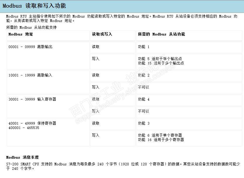

一个写 输出线圈       一个写寄存器
