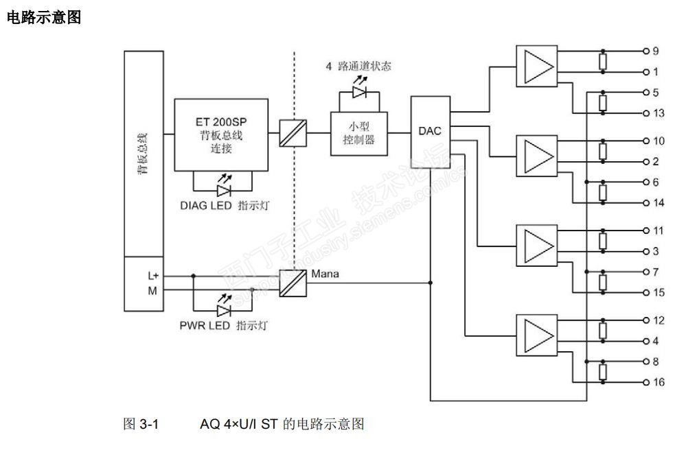

回复:西门子ET200SP模拟量模块接线问题
四枫院月泽
    1582
    46
注册时间:2013-03-03
发布于 2022-10-24 10:33:44
3楼
这图画的有问题     2B2C~5B5C 其表达的有问题
还是用端子表示比较好    2B  2C  换成端子号9   13         3B3C 4B4C 5B5C 也同样换端子号来表示
供电 L  M     只有负是与M直接连接的      L 并不是直连的
还多出来一组 1B 1C
