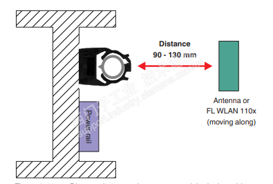

难免的,无线怎么样都可能不稳定,而且会经历漫游。你如果是RGV小车的话,可以使用西门子或者菲尼克斯的漏波电缆方案,就是一根单独的线缆跟着小车布置,然后小车布置一个网桥接收漏波电缆的信号,大约离着电缆150MM的距离,其实漏波电缆也就是基站的天线,只是可以尽量集中和短距离,所以你得跟着小车部署漏波电缆。或者如果你使用了滑触线供电的话,也可以考虑一下国产的动力线载波,把网络信号用动力线传输,然后小车这头调解出来。如果一定要使用无线通讯的话,建议把基站加密,并且小车的接收天线能大范围接收。
补充一下西门子和菲尼克斯的漏波电缆,基本上原理一样,本质上还是无线通讯的天线。你需要布置一个或者多个基站,基站作为以太网AP支持标准的协议,漏波电缆作为AP天线,跟随你的小车轨道布置一根很长的电缆。电缆是固定端,移动端小车上布置同样的一个网桥作为接收设备,就是下图的绿色部分,移动着接收漏波电缆的电磁波。这些都是非接触式的数据传输解决方案,还有很多厂家都有可以去了解一下。
