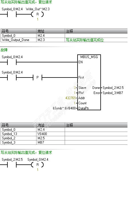

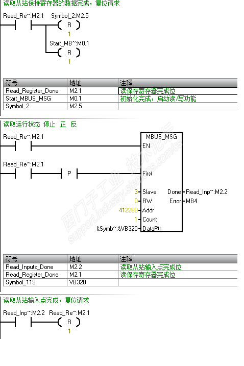

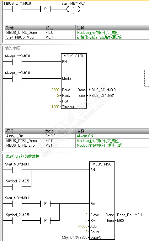

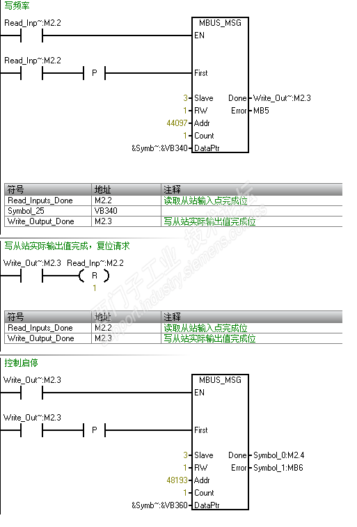

程序做的是MODBUS通讯。与变频器通讯,但是在读取故障那一段,总是不成功,通讯过程都能报出103故障。我把程序贴出来。请各位帮忙看看哪里有疏漏。谢谢。
