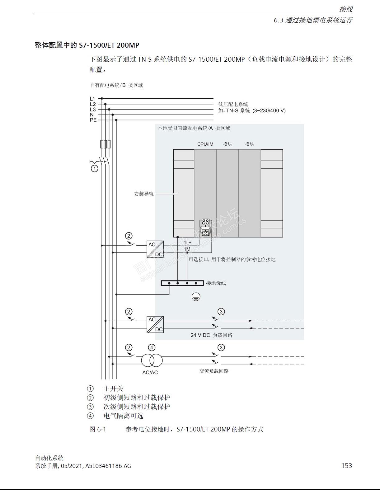

发布于 2022-10-24 23:50:14
29楼
以下是引用Zane在2022-10-24 23:42:11的发言 >28楼
那就是没花够钱,在电源与厂房车间的建设上,包括设备自身,以及容量规划
以下是引用莘莘学子在2022-10-24 23:33:16的发言 >26楼:我们公司的接地干扰...
引用26楼详细内容:
我们公司的接地干扰整服了多家信誓旦旦的供应商,设备拉过来,又拉回去重新改,一直改好再拉回来。也整服了大学教授。
以下是引用Zane在2022-10-24 23:27:57的发言 >25楼:你测的是静态电阻,...
引用25楼详细内容:
你测的是静态电阻,所以有阻抗这一概念,与频率成正比,与截面积成反比。
接地电阻小于1欧姆不能说明你的接地就是好的呀
以下是引用莘莘学子在2022-10-24 23:17:24的发言 >22楼:我们的接地对地电...
引用22楼详细内容:
我们的接地对地电阻是小于1欧,接地良好。关键是很多高中频设备接地在一起,一工作PE端电压就波动,有电压冲击。那些高中频设备,不接地就工作时自带感应电一百多伏。估计你还从来没见过,所以认为理论上的可靠。
以下是引用Zane在2022-10-24 23:08:44的发言 >21楼:那就是肯定有地方...
引用21楼详细内容:
那就是肯定有地方没有按规范做,才会有如此结果。
以下是引用莘莘学子在2022-10-24 22:26:55的发言 >17楼:Zane版,欢迎你...
引用17楼详细内容:
Zane版,欢迎你来我们公司车间来实验你的开关电源包括PLC的0V接地,要你尝试下PE端都带谐波冲击电压(30~110V),我们地线虽然接大地但是都是带电的,各种设备都接一个地,没有纯粹的说接地良好之说。反过来说,如果接地不好,有电压,你的电源和PLC是否要承担电压冲击的风险了?如果我不把0V接地,反而我一点事都没有。
以下是引用Zane在2022-10-24 21:44:09的发言 >16楼:@ 莘莘学子开...
引用16楼详细内容:
@ 莘莘学子
开关电源输出负极接地,变压器次级输出一端接地,这很正常。
几年前,我写有几篇成套那些事在我的专栏里,你可以去看看,有问题可以讨论。
西门子的手册基本没有什么错误,至少介绍的原理如教科书般的经典。
你说的对,早就有人说过这个话了。对于公司要花几千万上亿来改造,这年代有几家公司会这么大手大脚的花?
