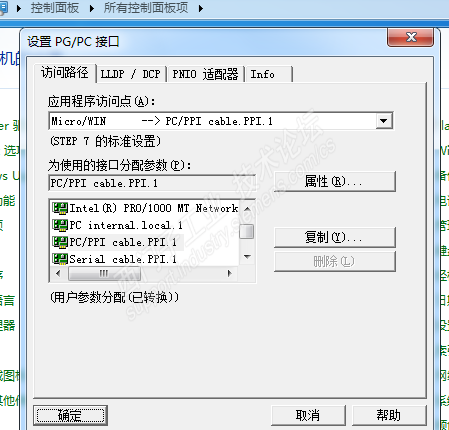

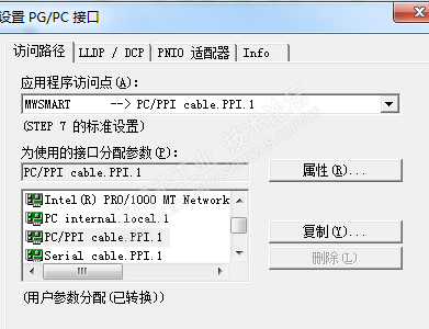

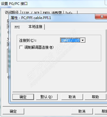

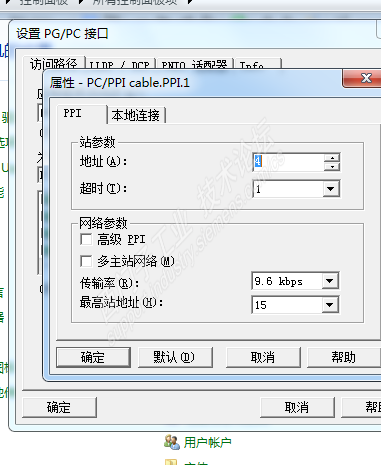

上面的试过了,可以安装MIcor/4.0
通信也成功了。
但是和STEP 7-MicroWIN SMART V2.7通信依然不行。
4.0版本也是这样设置的。
只是站点改了下。
点击查找CPU, 查找CPU的小对话框都闪退。
不知道哪里有问,我的系统都是虚拟机重装全新的WIN7,没装任何其他软件。
