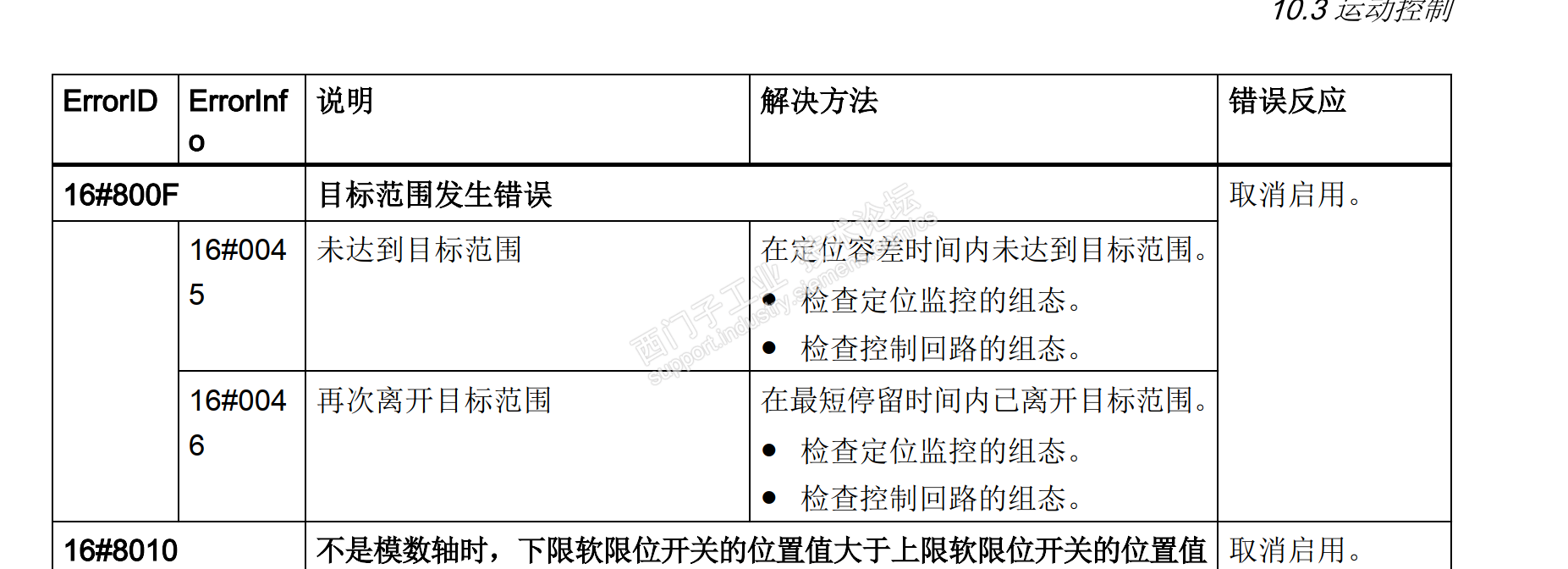

根据解决方法的建议,放大时间看能不能解决。另外你的增益也要看看。
