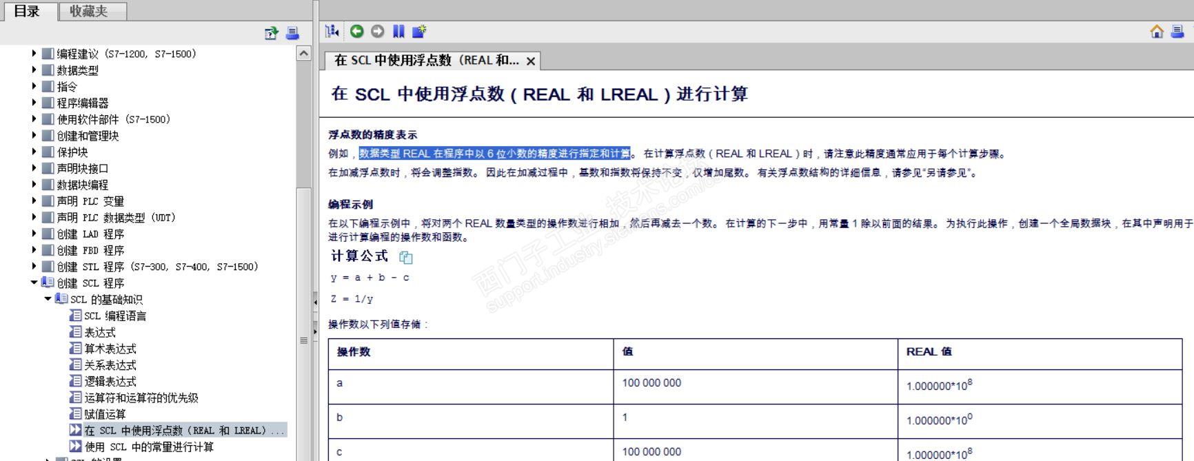

在PLC中定义 三个REAL类型变量 : A, B, C  一个Bool 类型变量  D
   A := 25.0;
   B := 24.995;
   C := A - B;
   D := C=A-B;
   C   的值是多少?
   D   是 TRUE   还是   Flase ?
  感兴趣的同仁自己做个测试,看下图你对帮助手册标注部分的理解程度。
