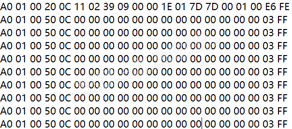

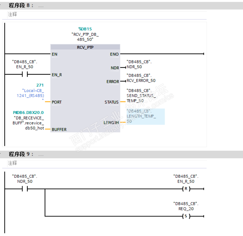

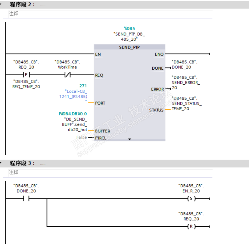

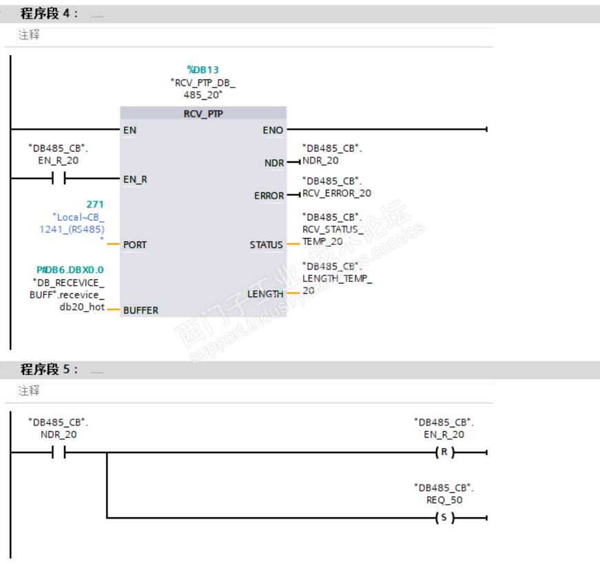

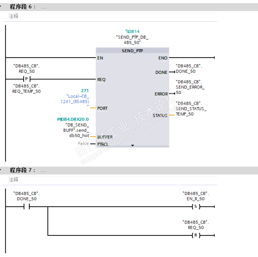

现在通过1200 ptp 指令 先,发送指令1 ,等待接收,然后,发送指令2, 等待接收,如此循环,但是通过串口助手只只有第一次成功发送了指令1 之后一直发送指令2
目前是FC块放在OB1里面,不知道现在是程序出问题,还是硬件配置啥的出问题
