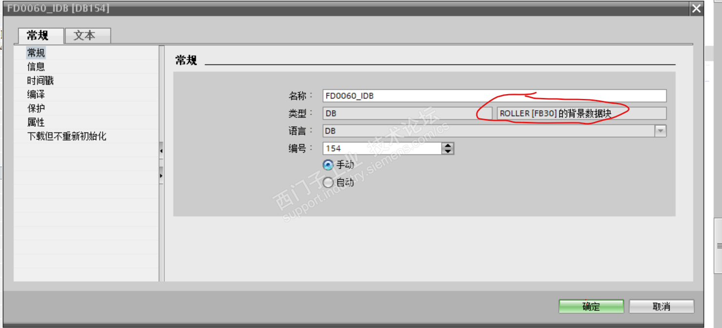

FB的背景数据块如何重新指定给别的FB块
手机用户20221026740527
注册时间:2022-10-26
3040
12
2022-10-27 01:11:09
如图,我本来是想更改FB块中逻辑,但是考虑到一但改动会影响其他地方。所以我将原先的FB30块复制了一份,并且重新命名和分配了新的FB编号FB31。之后在FC的调用中更改了新的FB31,因为原先的FB30背景数据块DB30中的数据已经在程序中很多地方使用,所以我想将原先FB30的背景数据块DB30给现在新的FB31使用。我也试过将重新生成的FB31的背景块DB31重新命名成和旧的一样(包括编号),把旧的DB30更改成其他名字包括编号,但无论我怎么更改程序里的引用还是以旧的DB30为准。所以还请各位大佬不吝赐教,在下感激不尽。
