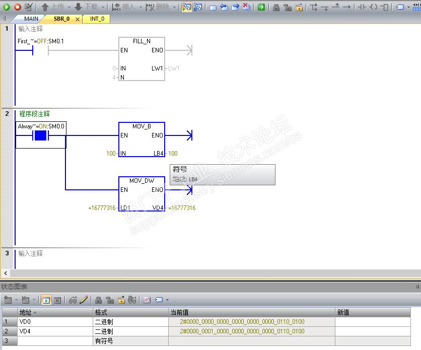

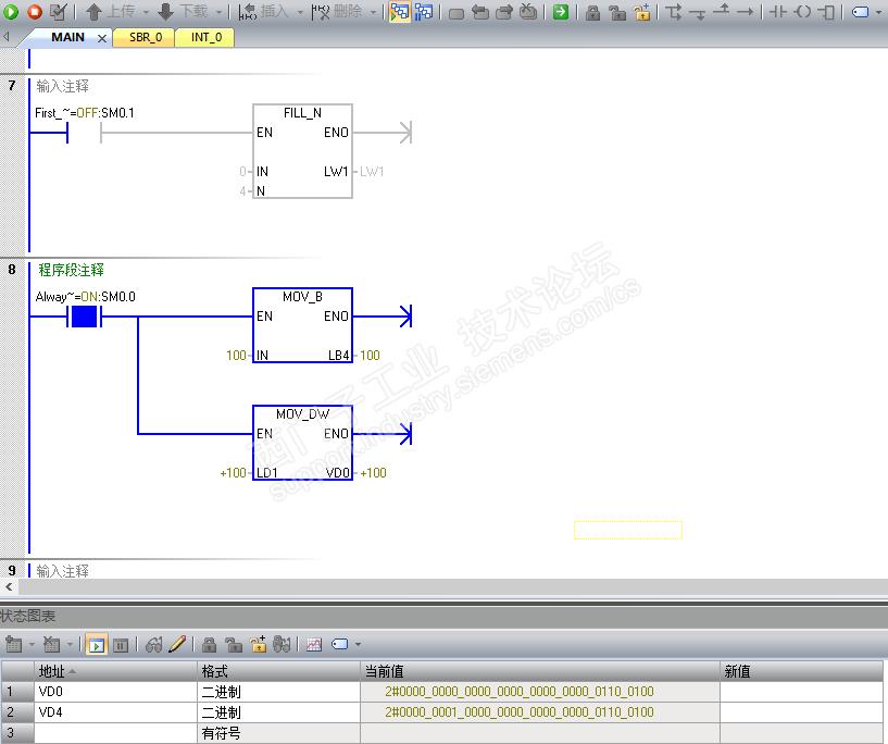

今天在百度上看了LD的一些理解,大概意思是LD作为内部数据寄存器使用,无论是主程序还是子程序都可独立使用,只要不在同一个程序,地址可以重复,于是我今天测试了一下,发现百度里的说话还是不够严谨,现在通过测试截图探讨一下:
  1. 我分别在主程序和子程序中通过LD进行数据内部传输(VD0和VD4没有使用),如图
    主程序
    子程序

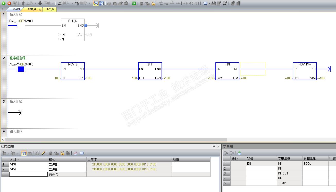

    从上边测试的结果发现LB寄存器在主程序的数据传输正常,而在子程序中,高16位数据中前8位莫名的变成了00000001,这样导致传输的数据出现异常!于是,我先将对应的数据类型进行转换
  2. 经过转换,数据显示正常。
    总结:LB寄存器在主程序中应用遵循字节自动移位功能,在子程序中则需要数据转换,这和V寄存器的使用还是有一定的区别,大家使用的时候需要注意!
