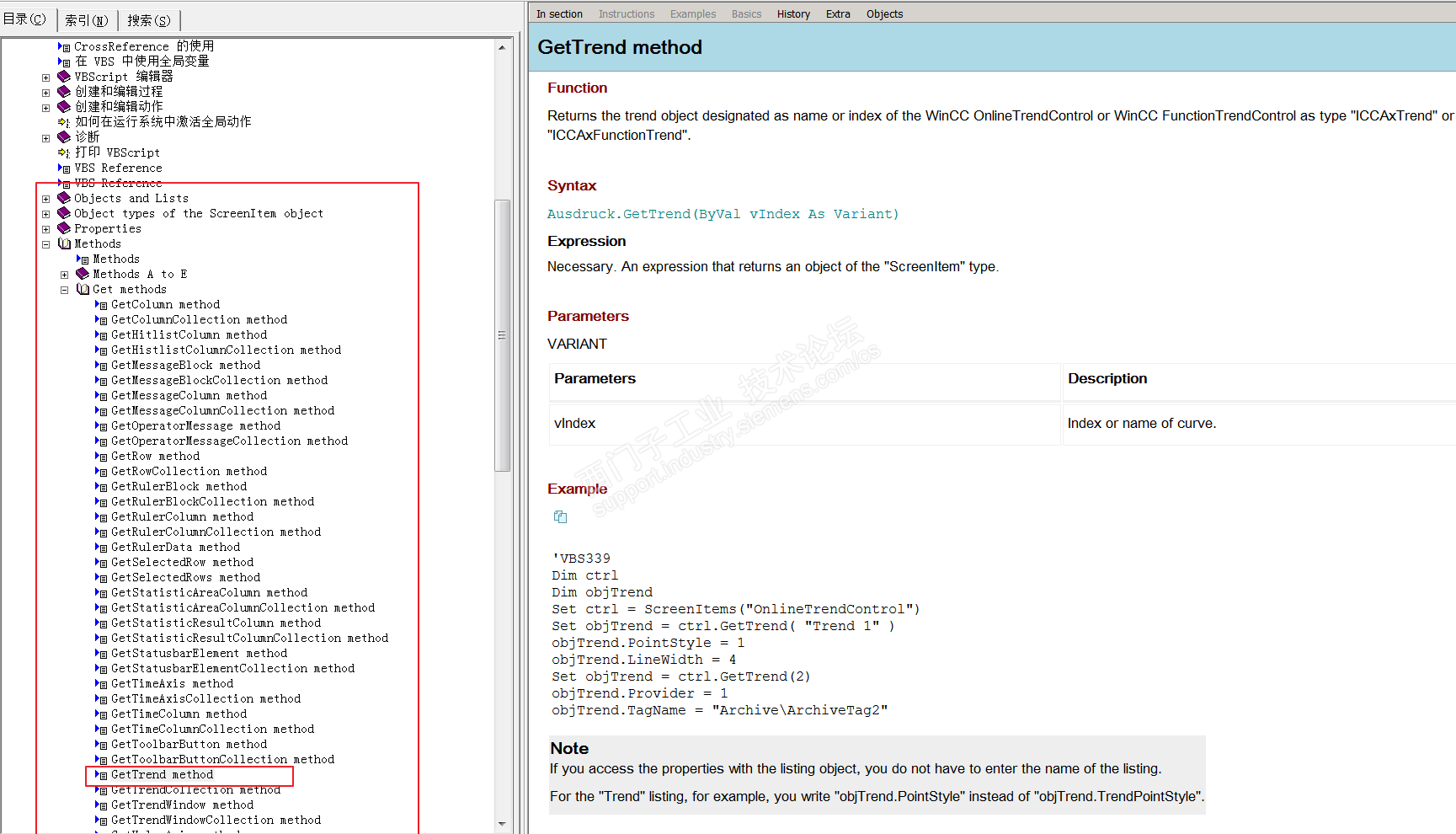

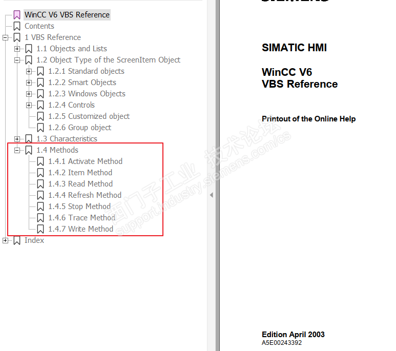

说来惭愧,用了这么多年的Wincc却没有明白帮助文档才是最全的资料,之前用VBS总是查看VBS参考手册V6版本,今天看到论坛里有个网友发的在线趋势曲线的脚本Trend对象有一个GetTrend方法,以前没有使用过这个方法,然后就查了帮助,发现帮助的方法中真的有这个方法,Wincc V6的VBS参考手册中只有几个方法,看着一二百页的手册讲的内容其实大多都是重复的,多是对不同控件的几个属性重复讲解。下面是Wincc V6版本的VBS参考手册的方法截图。
只有七个方法,所以我一直就认为wincc VBS就这几个方法。
直到今天看了Wincc的帮助,Wincc7.4的VBS方法多的已经超乎我的想象了,需要按字母列成组了。
Wincc 7.3的VBS参考手册已经有1500多页了,固定思维害人啊,要不是时长到论坛转转还不知道要到什么时候才清醒。
