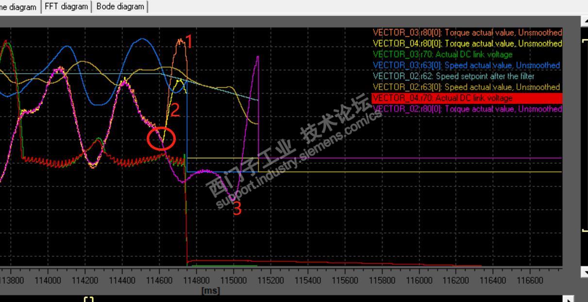

昨天到炼钢厂处理转炉倾动主从系统,频繁报F30003直流母线电压过低问题。如图
Vector[2]是主, 3/4是从。  肉眼可见机械间隙引起的速度不同步。 这个先不说。
图啥,曲线1 是3#装置转矩实际值, 曲线2是4#装置转矩实际值。  曲线3是主机2#的转矩实际值。
在圆圈处之前, 虽然存速度震荡且速度不同步, 但是转矩同步性保持的很好。 从圆圈处开始, 转矩同步型破坏了。 两个从机的转矩值和主机的实际值, 产生了明显的分离。  从分离到 3/4装置直流电压来下来,有100多毫秒。
这个转矩分离的原因, 作何解释?
