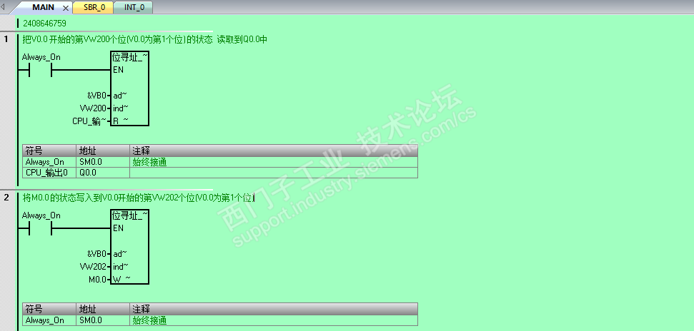

以下是引用holdkcsxyz在2022-10-28 09:33:34的发言 >1楼
子程序还行,但无法明显的体现位寻址的优势,来源地和目的地可能做成地址比较方便(M区可以先复制给V区)
没明白你的意思,这个子程序M区通用,用法跟V区一样,起始地址不一定要V0.0,也可以是V100.0,V900.0根据传址的地址来
请大家多多指教
