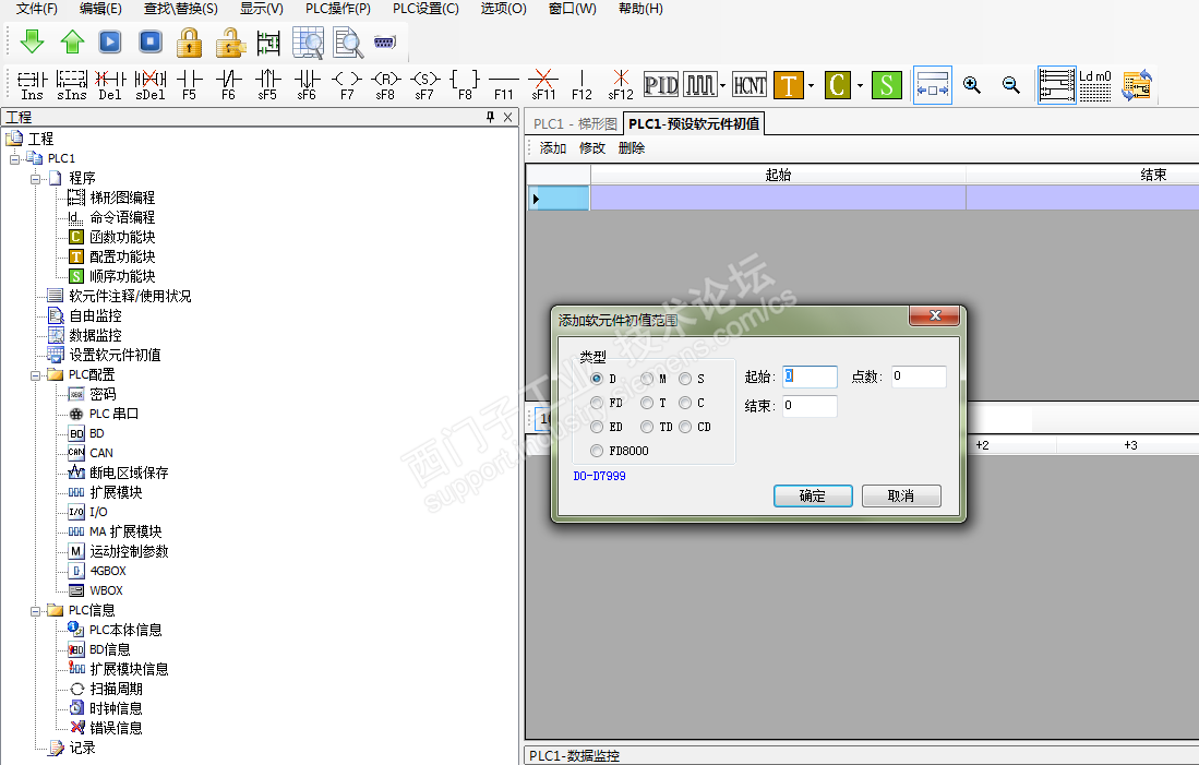

信捷的,台达的都可以,我手头上就这两款国产的PLC,信捷这一款非常简陋,这是他比较早期的一个系列,甚至没有程序比较功能,但是他有读取保存所有软元件的功能(包括M,D,T,C所有的软元件都可选择).

呵呵,你说的这个功能,任何一款PLC都可以读写所有的寄存器,我是问你如何通过编程软件把所有的寄存器数据存入电脑?信捷,台达也好,都是有限带记忆功能的寄存器,并不是所有的都带记忆功能。
