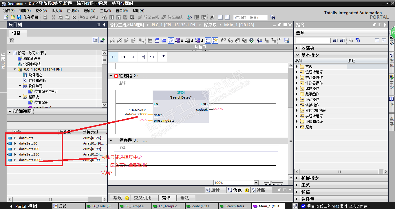

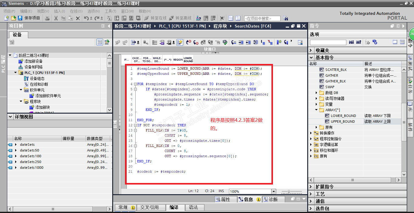

阶段2-43习题做完实现不了数据块各种长度的数访问,只能选择一种,求解答。另外答案只是部分程序块,从哪里可以找到整体的部分(cpu+数据块+line块等,是一个整体)现在我把答案从库里拖过来只是部门程序。
