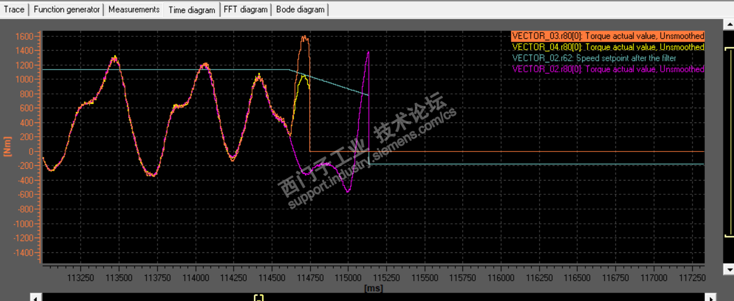

回复:S120主从控制下的F30003直流母线电压过低问题

@kdrjl,
K版, 如图。   图上可以看出, 在速度给定下降这群, 主从三个转矩值基本保持一直, 也就是从机专辑跟随主机转矩。 但是在下降斜坡开始不久, 三条线出现了分离。
