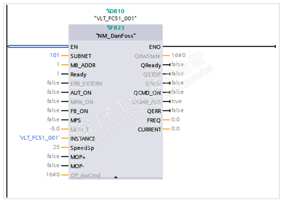

比如485网络上有一台MODBUS通讯的DANFOSS变频器,那么只需要一个完全定制封装好的FB库函数:
拖到OB1程序来,管脚参数中标明这台变频器的MODBUS地址,然后就可以实现以通信方式的控制了。
当然不是指一定要直接在OB1中,而是指在OB1架构下,只需要这一个模块的一个调用。 除此之外所有类似于初始化,通讯握手等的指令,一概不需要做了。 因为全部在这一个模块内部实现了。
而如果有多个站,也只不过是再拖入调用多个实例。
而如果485总线上有多个类型的站点, 那么通过设计不同设备类型的FB, 也是同样拖入,即可实现通讯功能。
这是在面向对象架构,把设备全部都作为对象处理的情况下。 本人专著《PLC标准化编程原理与方法》中P149页开始的2个节有介绍过。
书中介绍的变频器是ABB,而本文中发的是DANFOSS。即,其实我们在后期随着工程应用的需要,已经把这2个品牌型号的变频器的通讯控制都做成了库函数。

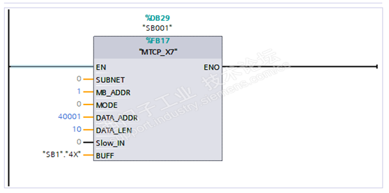

而在非面向对象的架构下, 比如文章《0905 【万泉河】80模拟量例子程序升级版V2.0》中介绍的使用MODBUS通讯的远程IO, 则可以使用低一层的封装块:

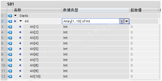

其中数据区BUFF,指向了一个定义好的全局数据块:
这样数据块中的数组内的数值4X[1]就直接代表了此站点模块的40001通道的数值,就可以直接在程序中使用了。
注意看到上面的FB的管脚都有一个SUBNET, 含义是如果1个PLC系统内有多条485的总线,也是可以的。 比如需要通信的站点比较多,在一个总线上面轮询的周期太长, 数据刷新不够快的情况下,可以通过增加PTP模块或者MODBUS TCP转RTU网关的方式,增加到多条总线。
而在设备的参数部分,只需要输入总线编号和站地址,就可以区分了。
前面的介绍没有区分MODBUS RTU和TCP, 其实这两者都是需要轮询的。 即便是TCP,理论上讲可以使用多个端口同时通讯,但在实际操作中,PLC系统分配给TCP通讯的通讯资源是有限制的。 如果要同时通讯, 一个站点的读和写就要分别占用了2个端口,资源会快速耗尽。
而在MODBUS TCP的协议定义中,也仍然有站地址的标记,我们现在知道了,是为了TCP/RTU的网关设计的,即当使用网关把485总线转换为以太网之后,报文中仍然需要有站地址的区分, 以实现一整条485总线上的所有从站的数据,都可以有区分地被主站读取。
我们设计的SUBNET网络的定义,在100以下为RTU,而100以上为TCP,由此实现了通用兼容。
