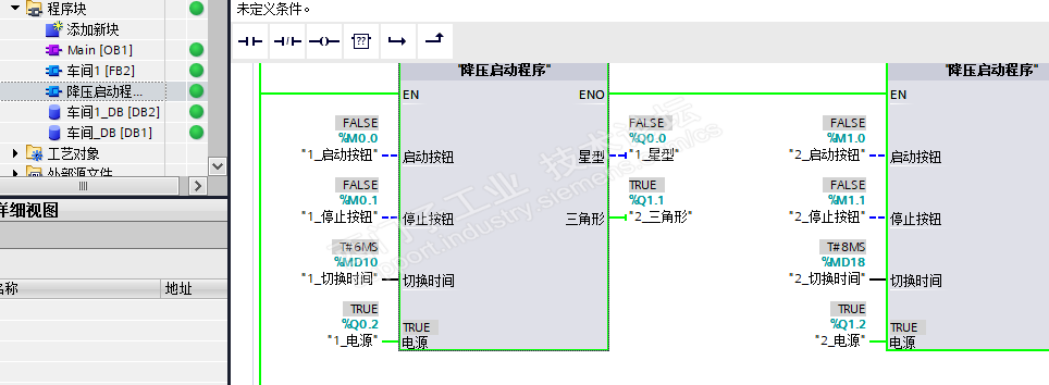

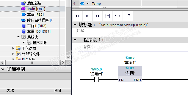

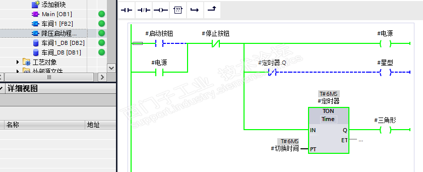

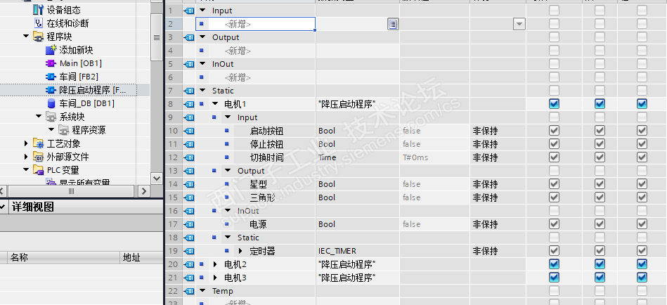

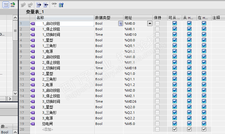

新手求教FB块嵌套星三角降压启动问题
手机用户20221030913286
注册时间:2022-10-30
新手求教FB块嵌套星三角降压启动问题
826
2022-10-30 20:04:15
希望各位大佬们指出问题在哪,在最终仿真运行的时候无论设置时间是多少,计时器都会直接跳满,直接进入三角那一行
