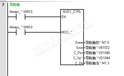

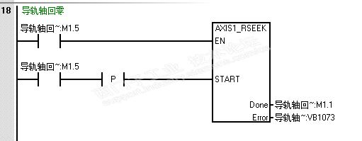

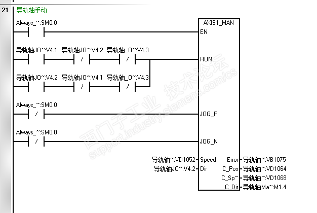

回复:AXIS1_CRTL的Done一直为0

以下是引用莘莘学子在2022-10-29 23:43:04的发言 >5楼
你就一个块一个块的试,避开地址重叠,你最后会发现原来就是程序写的有问题。
以下是引用cklgg在2022-10-29 11:03:15的发言 >2楼:查过了,没问题。看...
引用2楼详细内容:
查过了,没问题。看现象就是一直卡在回零块或者其他块里面
以下是引用莘莘学子在2022-10-29 10:45:59的发言 >1楼:重点查地址重叠问题...
引用1楼详细内容:
重点查地址重叠问题。
我总共就用了三个块,而且写个测试程序轮番调用跑了3000多次都没能复现异常,很简单的程序看不出什么问题。
