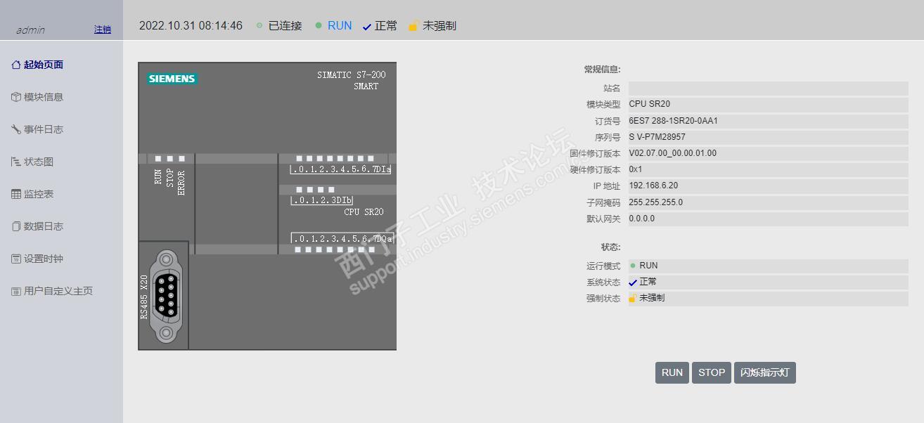

闲来无事,正好手边有2.7的固件。试了下Web服务器。
可以访问了。

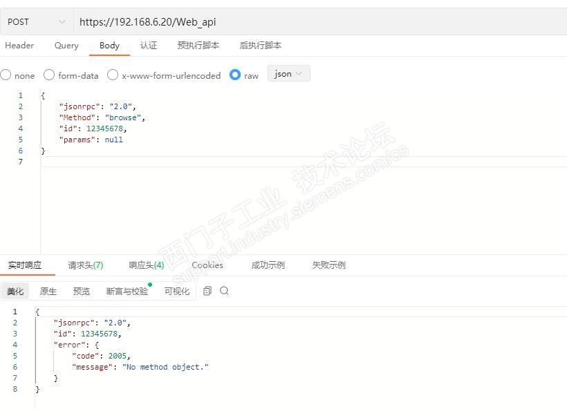

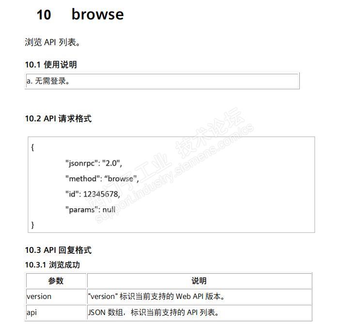

看了个文档S7-200 SMART Web API 开发手册。试了下结果:
返回报错。
有懂行的能看下是为什么。
