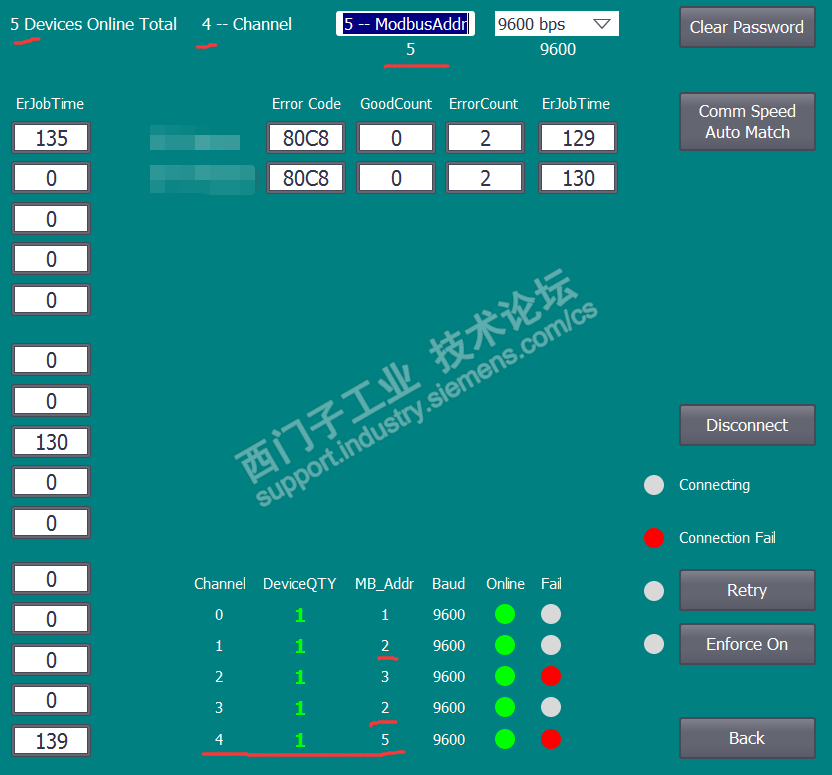

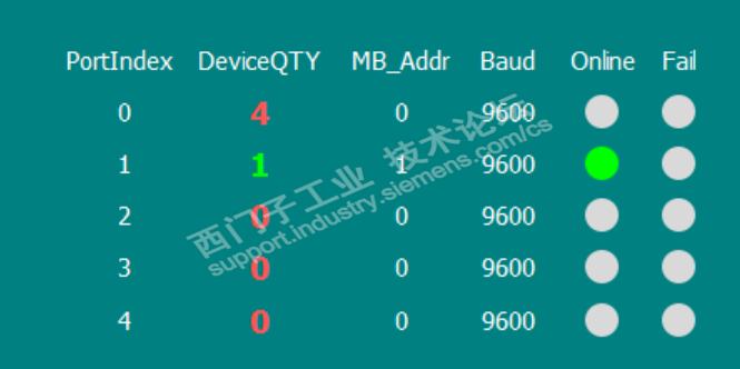

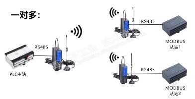

以下是引用宝冬在2022-10-29 21:20:49的发言 >2楼:一对多是下图这个意...
引用2楼详细内容:
一对多是下图这个意思吧?网上随便截个图,没玩过Lora无线透传。
可以把每个从站设备的整套通信参数,当作一个虚拟的通道。每个通道留给一个实体设备。
操作人员在现场,从屏幕上输入从站号和波特率。配置一个,上线轮询一个。没有配置的通道不参与轮询。参数错了,踢出轮询并报警。
例1:程序预留5个通道,只有一个配置了从站号,上线轮询。本案例可以自动匹配波特率变化 。还有4个设备可以未来加入。
图2:5个预留通道都配置了设备参数,5个从站都可以参与轮询。但有2个设备的参数错误或物理设备不在线,被踢出轮询。
关于通道的配置,原本打算开放给现场操作人员的灵活性,可以自由调整设备轮询次序。后来考虑到这些人会胡乱设置,把多个从站挤到一个通道(如下图),还要费事给他们解释通道是什么。就禁止了,程序加载后自动分配通道占位。
上面的例子是用1200博图做的,200Smart会费事。但留给现场操作的应该是个傻瓜化体验的界面方式,自由配置和测试。
程序中要对不同种类的modbus设备,事先预留出足够数量的通道和空设备实例。界面上配置了通信参数和工艺选择及参数后,这些空的通道和实例就和现实的物理设备匹配上了。就和游戏的不同副本一样道理。
