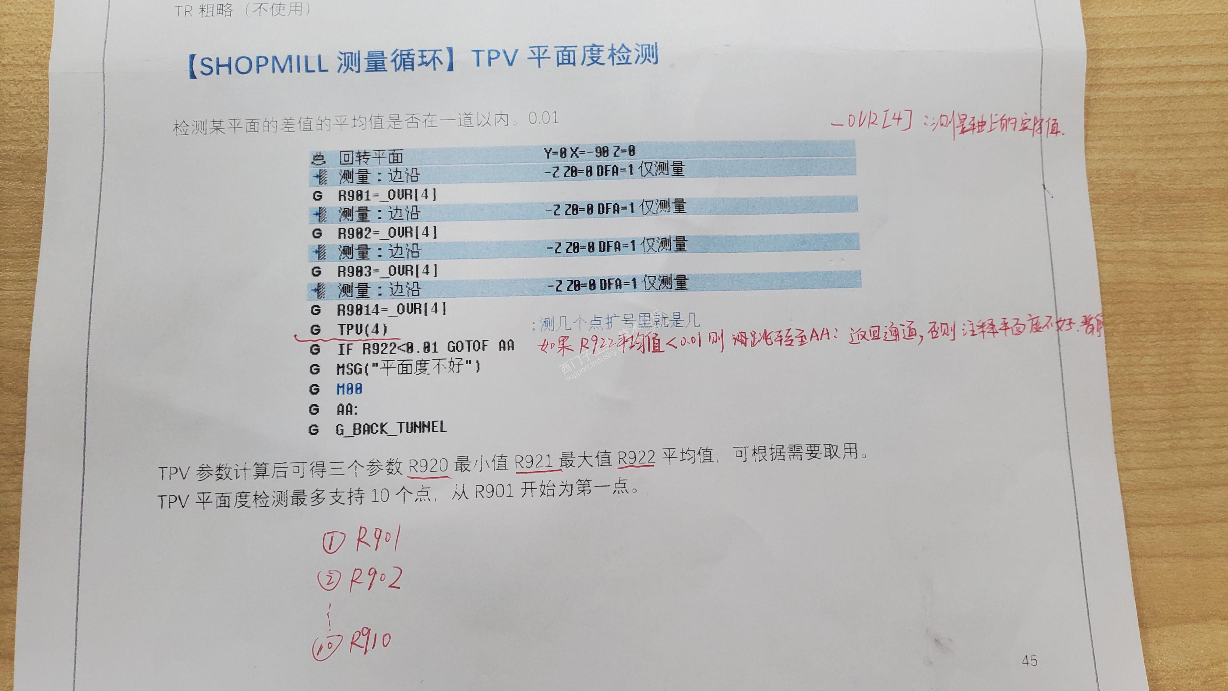

按照图片中代码,输入到机床中。
执行到TPV(4)时,报警:tpv未识别或未被定义。
这个该如何定义?系统840D
