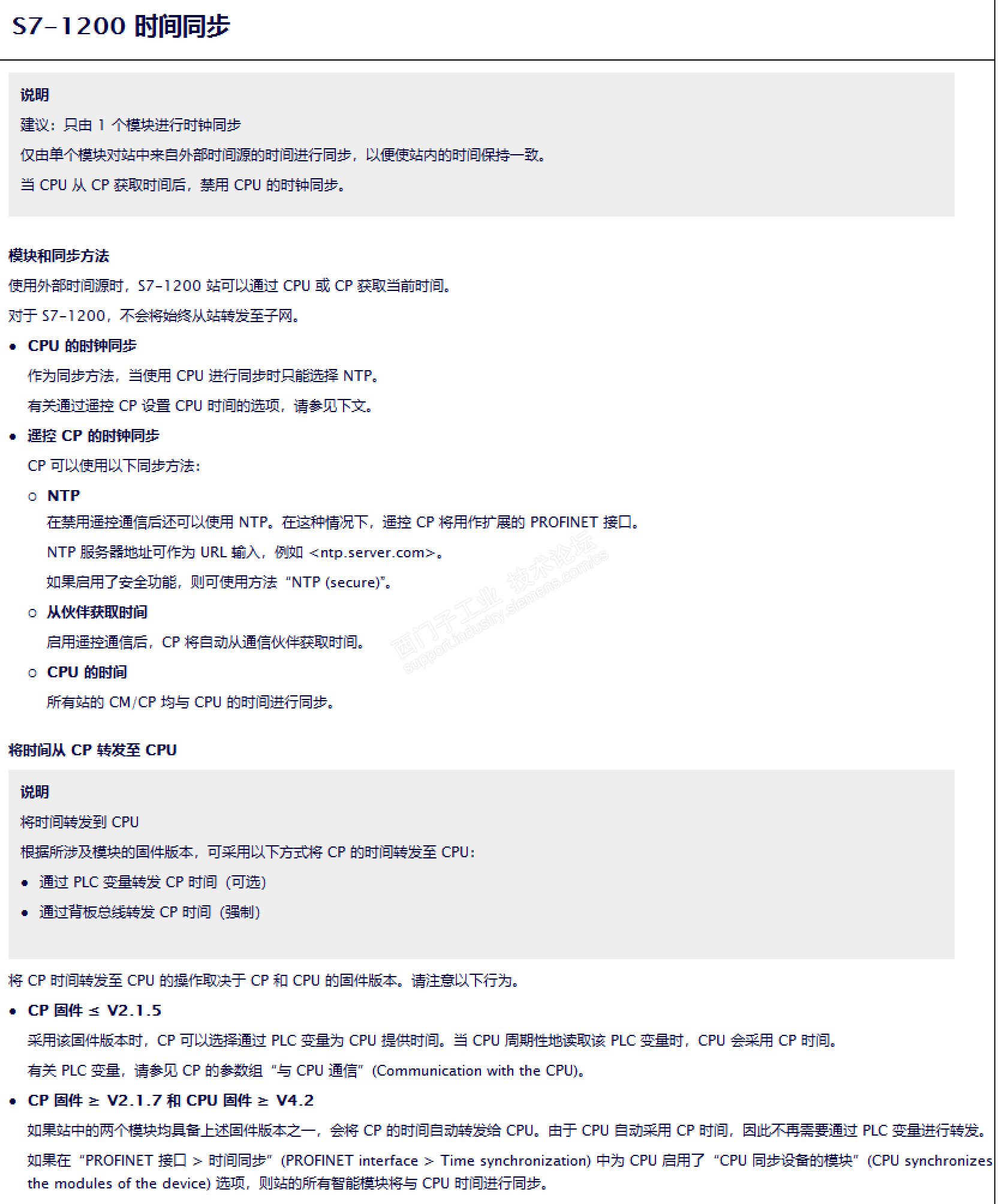

以下是引用yming在2022-10-31 10:50:01的发言 >4楼
因为你组态这里包含CP模块,每个CP都可以设置时间同步。
我也不知道是不是版本的问题。
V15、1200V4.2没有问题。
看看在线帮助。《1200时间同步》
V15,CPU1215C,V4.2;CP1243-1,V3.1;此时Cp243-1 无法选择时间同步下的NTP选项,但是当我把安全特性给设置之后,竟然可以了。。。。。。
