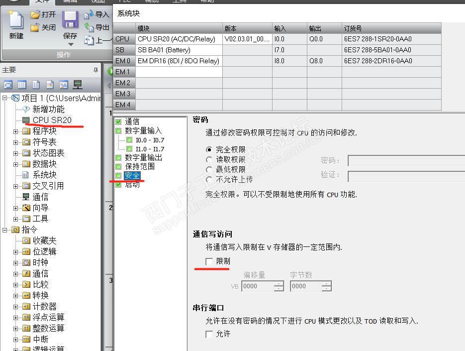

回复:怎么把Smart 200 点表里面的数据设置为RW或者Read only?
皮箫
    205
注册时间:2021-03-02
发布于 2022-10-31 15:21:46
可以限制写访问的范围,只有这部分是RW的
