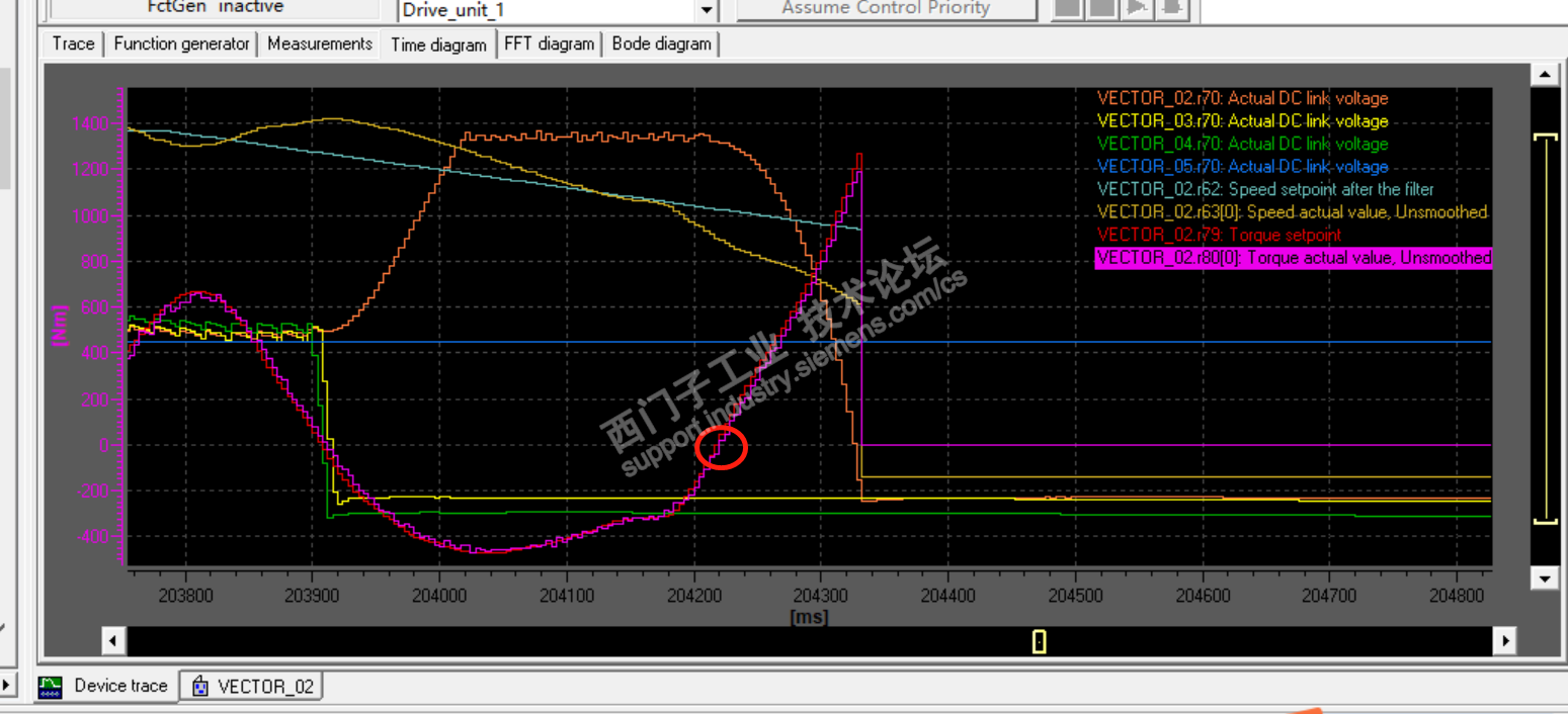

今天又去现场了。 上次处理之后不再报F30003,但是报了几次过流。 等了一上午也没复现。  为了进一步环节震荡, 我将主机的速度反馈滤波时间由4ms改为20ms。  速度环PI由5、 160ms改为 2、200ms.  另外给主机加了2%的软化。  这个后续看效果。
因为资料不全, 也是一个待拆项目。所以没有继续去分析。
我斗胆猜测一下, 圆圈处, 可能触发OFF3故障,从机转为速度环,并且速度<给定,进入电动状态, 而且此时跳开了进行接触器。 100ms以后, 接触器彻底断开。 此时从机迅速将直流回路的能力吃掉,快速报出F30003. 而从机呢, 由于速度>给定, 进入回馈状态,电压升高。 当转矩大于0时, 进入回馈状态,此时直流母线电压迅速下降。
另外一张图:
注意此图中圆圈处, 此时两台从机已经报F30003挂掉。 主机开始由回馈转入点动, 其直流母线电压开始迅速的下降到250,报出F30003.  这个, 很有可能, 就是此时接触器已经跳开了。
我觉得从逻辑上, 以上分析是不矛盾的。
还得进一步寻找证据。
