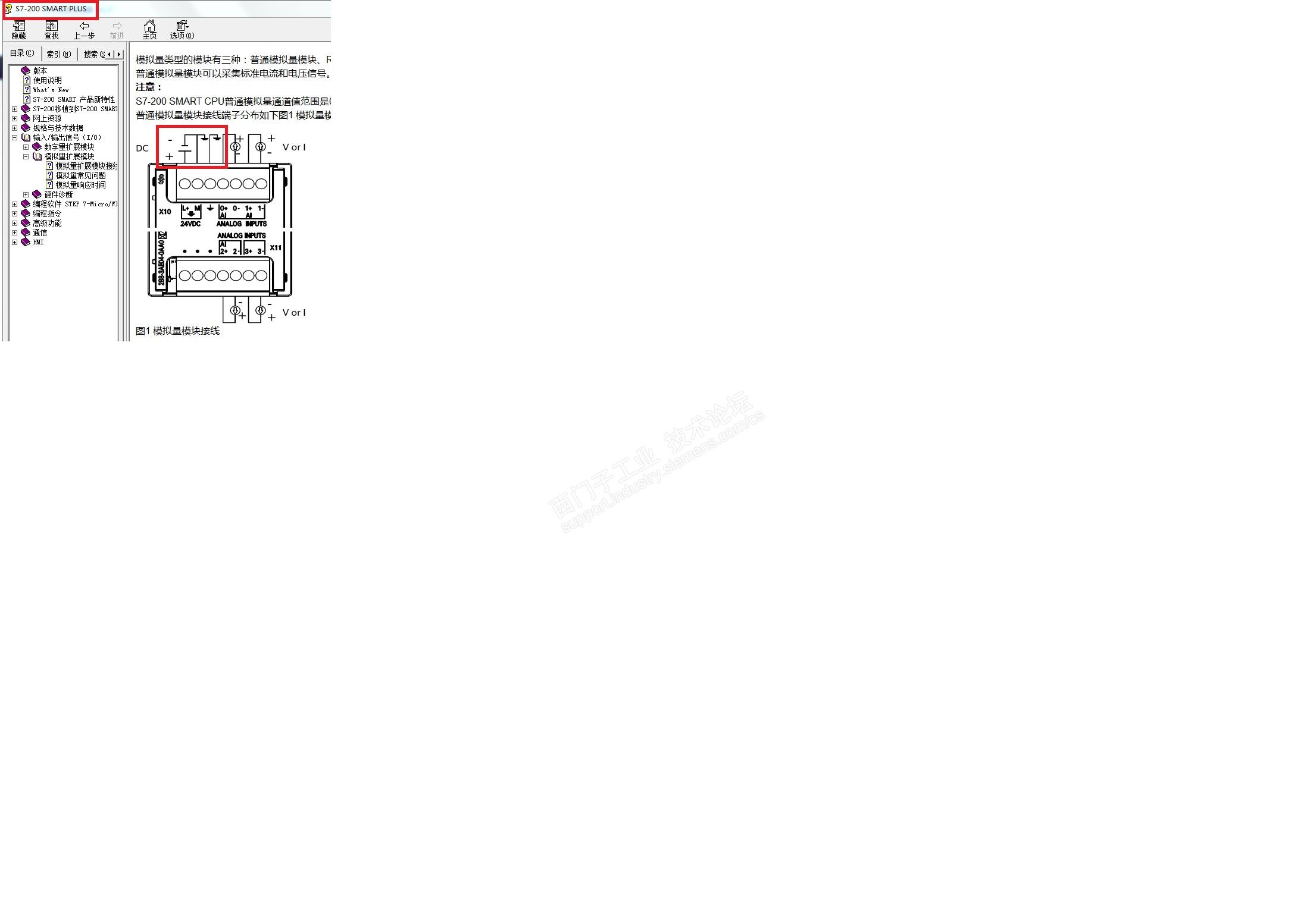

以下是引用WWCWWC在2022-11-01 16:53:54的发言 >46楼
@莘莘学子:
莘侠,是的,我也认为没有什么不妥之处。
首先楼主这个接线图是出自西门子200smart plus帮助手册,把接线图画成这样的理由是将所有参与工作的各电源电源,建立在同一个参考点上。这种做法也是我习惯上的做法,反过来当出现不可预知的电磁干扰时,我会考虑断开这个连接,相当于前面说的浮地,可能我这样的做法一般人不习惯理解。
王工,那我只能说,懂的人自然懂。
