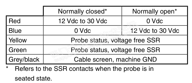

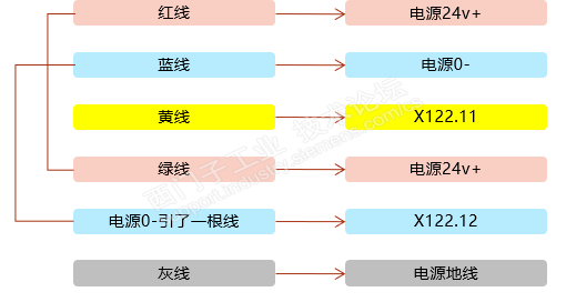

回复:雷尼绍LP2探针与840Dsl接线求助!
手机用户20221022134864
注册时间:2022-10-22
发布于 2022-11-01 20:57:11
3楼
然后我就按照这个接的
