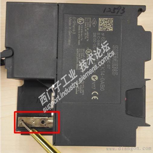

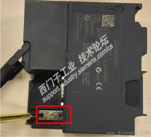

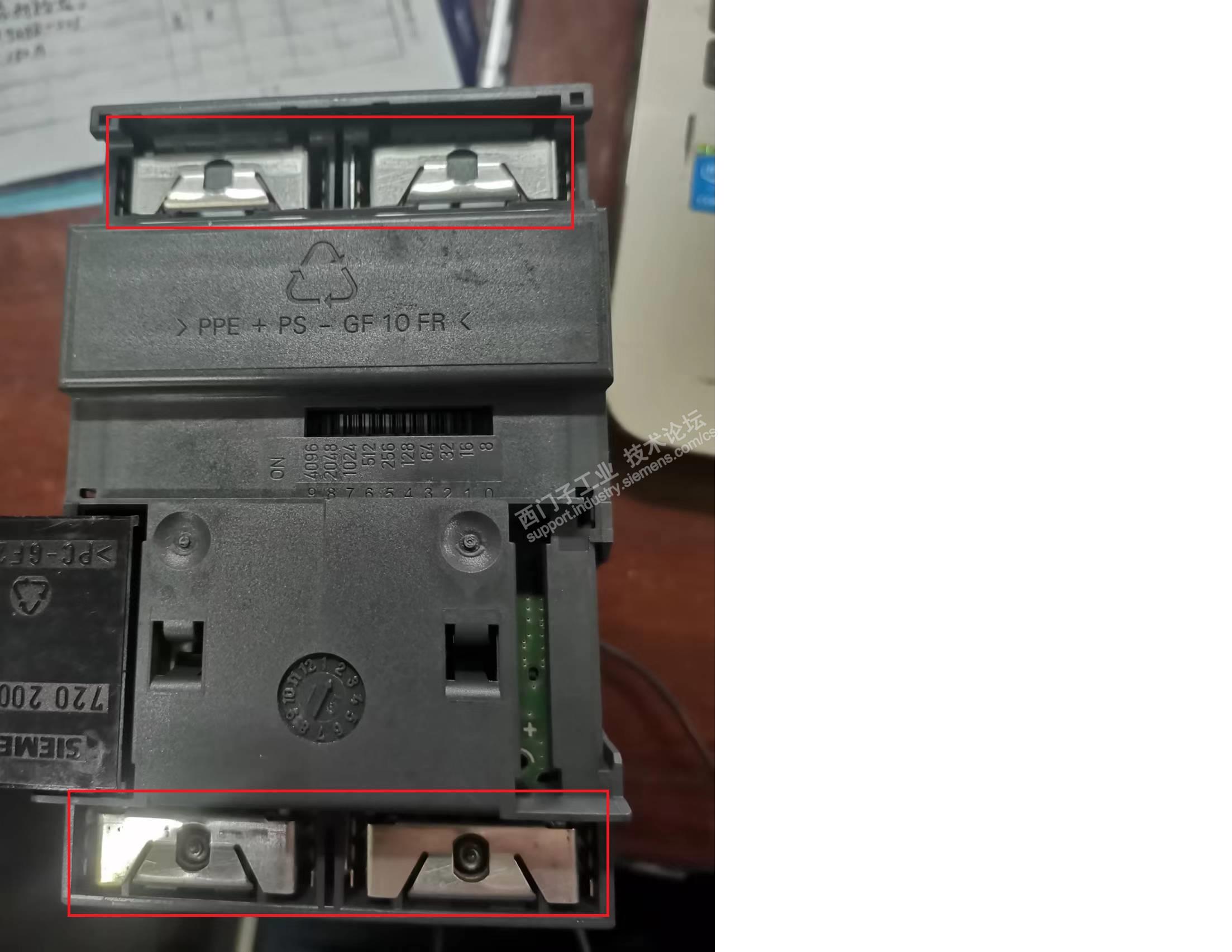

以下是引用WWCWWC在2022-11-01 16:42:00的发言 >45楼
我手头上正好有一个313C,拍了一张照片,图示:
你说的是这个?
以下是引用飘凡尘在2022-11-01 16:07:20的发言 >43楼:不知道大家有没有用...
引用43楼详细内容:
不知道大家有没有用过S7300系列PLC,我用万用表量过,315的电源端子M和cpu的安装导轨是通的。
据说,DC 24v的M端将通过一个滑动金属片与cpu的安装导轨相连,通过导轨实现接地,所有从m来的干扰电流都可以被释放至接地导线/地;如果系统的“地”并不干净,或者希望将系统做成浮地的,则可以将该金属滑动片撬出,此时m和导轨分开。
至于为什么是“据说”,因为我从来没有拆开来见过这个金属片,也没有撬出过
网上找了两张图,应该是这个金属片
