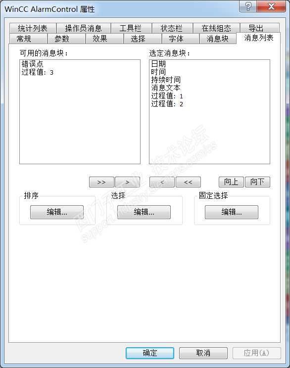

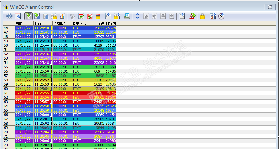

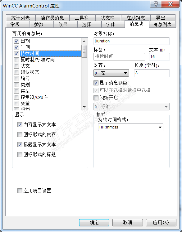

比较简单的做法就是使用消息记录,当按下按钮时触发信息,结束时也触发一条信息,期间时长会自动记录下来,只要选中报警控件中消息块中(取消“应用项目设置”复选框才能够在控件中配置消息块)持续时间,电机型号可以通过在消息块中增加过程值就行了。
