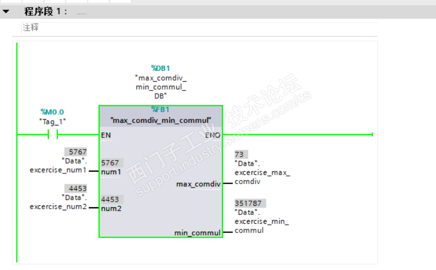

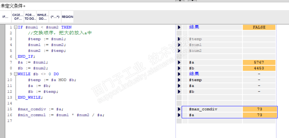

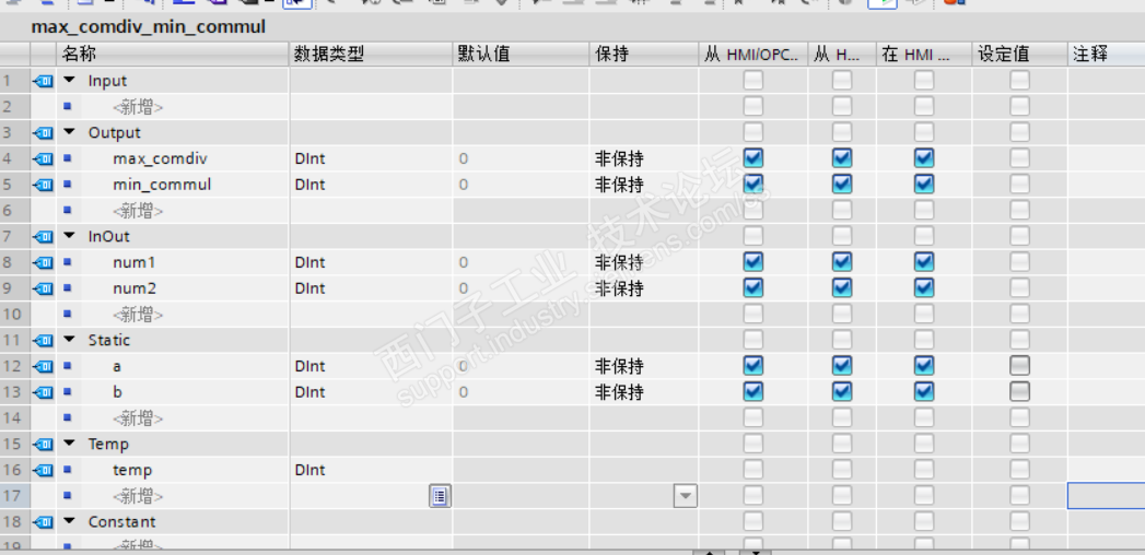

TIA博途SCL编程学习23_求最大公约数和最小公倍数
最小公倍数和最大公约数是步入初中时候学习的一个基础知识,部分学生在小学阶段也会把这方面进行学习,但是比较浅,博途工控人引发一点思考。
题目。如下:
输入两个正整数num1和mun2,求其最大公约数和最小公倍数。
2. 添加FB块,建立变量。如下图:
3. 编写程序:如下图:
4. 调用并监控。如下图:
