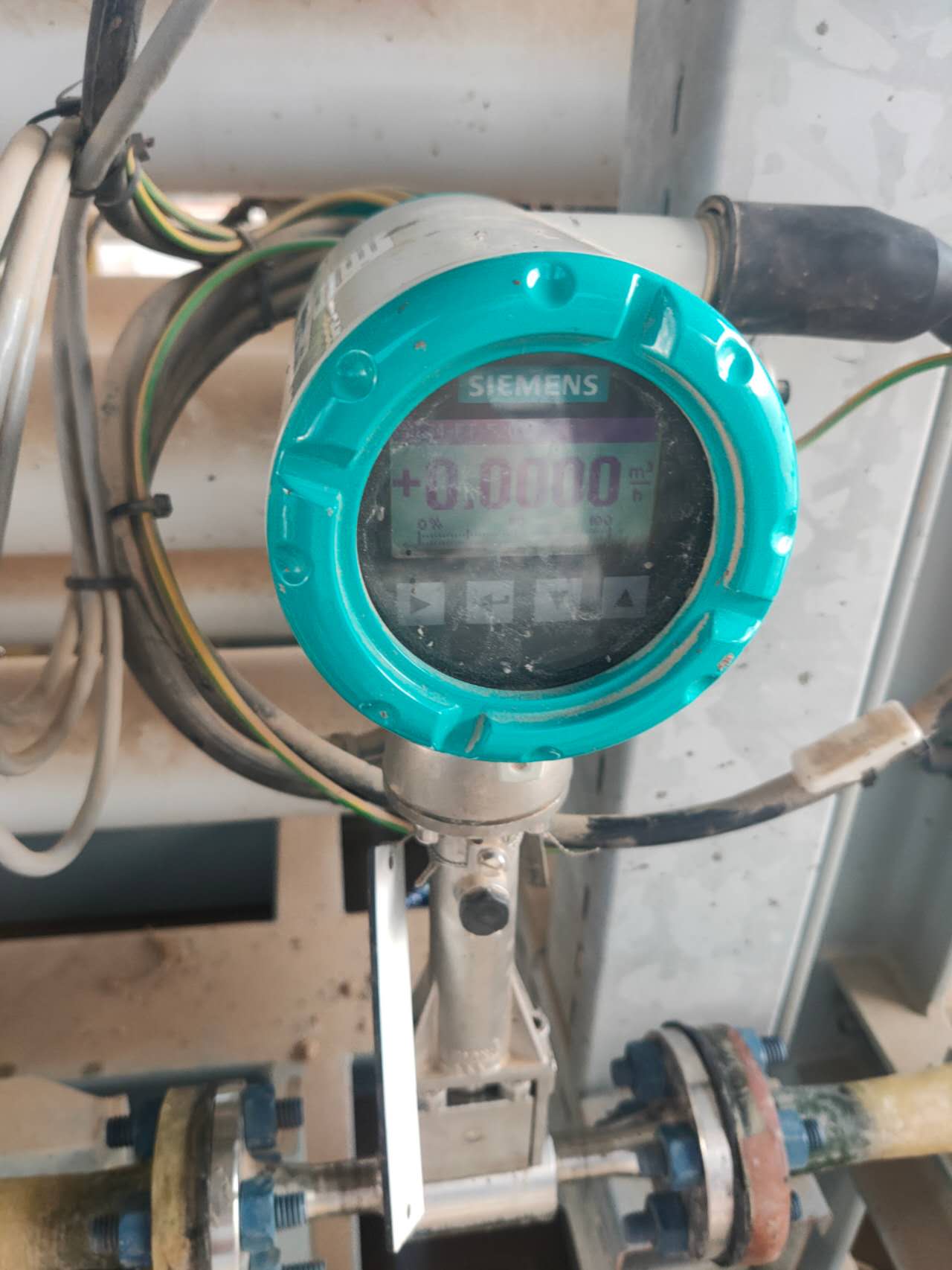

各位大神好,我们有四台台窝街流量计,都是FX330,其中两台有问题,一台DN15,一台大概是DN25,都是测水的,大的这台有时会跳变,乱跳;小的那个就只有刚开始有流量,数分钟后消失,然后一直显示零(附件图片中是小的这台)。请问下我该怎么检查 ,特别是小的这台,瞬时流量都没有,怎么判断,是仪表问题还是设置问题? 拆下来看了也没有堵,管道也有流量,求助大神,谢谢了
