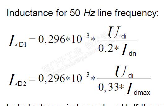

并联12脉冲要用双值电抗器。国内好像只有天传所可以做。但目前好像也不生产了,即使生产,价格也死贵。
所以,最后的妥协是保LD1,保证低电流时波形也连续。
但这样的后果是电流大时,电抗器的损耗也大。
Udi=1.35*U
Idi=1/2Ie
