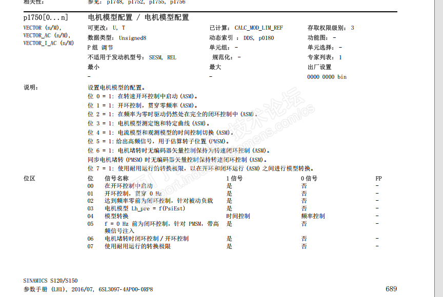

以下是引用yming在2022-10-01 11:35:33的发言 >2楼
没有什么电流模型和电压模型,只有电机模型。
那个电流检测只是把三相实际电流结合电压、电流相位差,变换成两相,经电流控制器形成给PM(MM)的电压输出。
SLVC启动初始(0Hz),它无法知道电机转了,还是没转。只能是开环。
而电机启动,不仅有负载,还有转动惯量,还要要克服比较大的静摩擦力。
额定励磁电流是通过电机静态辨识,磁化曲线测出来的。它的电流大约是电机额定电流的40%-45%左右。
当电机启动困难时,就可以通过1610,1611提高励磁电流,来提高启动转矩。
实际上,只要电机转起来(假定用更低的转速给定。)就能进入闭环控制。不一定受那个计算的限制。
穿越频率有两个模式。
1、在设定切换频率点,从开环到闭环。降速时,从闭环到开环。
2、仅启动过程,从开环到闭环。从正转-0-反转整个连续过程都是闭环。
这个控制在所有SLVC矢量控制中都有。
穿越频率有两个模式。
这个控制在所有SLVC矢量控制中都有。
请问这两种情况, 改如何设置1750呢?
