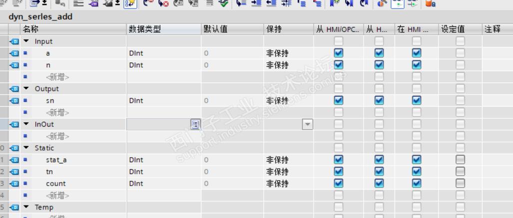

TIA博途SCL编程学习24_一串数字的加法
1. 求a+aa+aaa+aaaa+aaaaa+.……,a是一位给定的数字,几个数字相加可以自定义。
2. 添加FB块,定义变量。如下图:
注意:

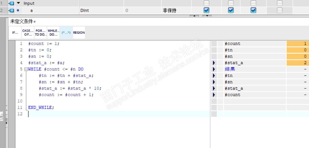

a不能定义成InOut形式,因为程序中有a=a*10,会反复计算,此处建立了一个Static变量stat_a来代替a。3. 编写程序。如下图:
4. 调用并监控。如下图:
此处,a=2,n=5。
