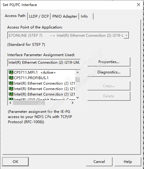

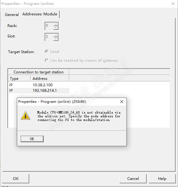

STEP7连接PLC想看看程序的时候连不上。

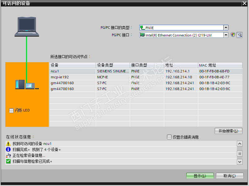

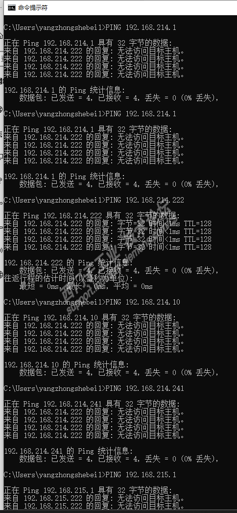

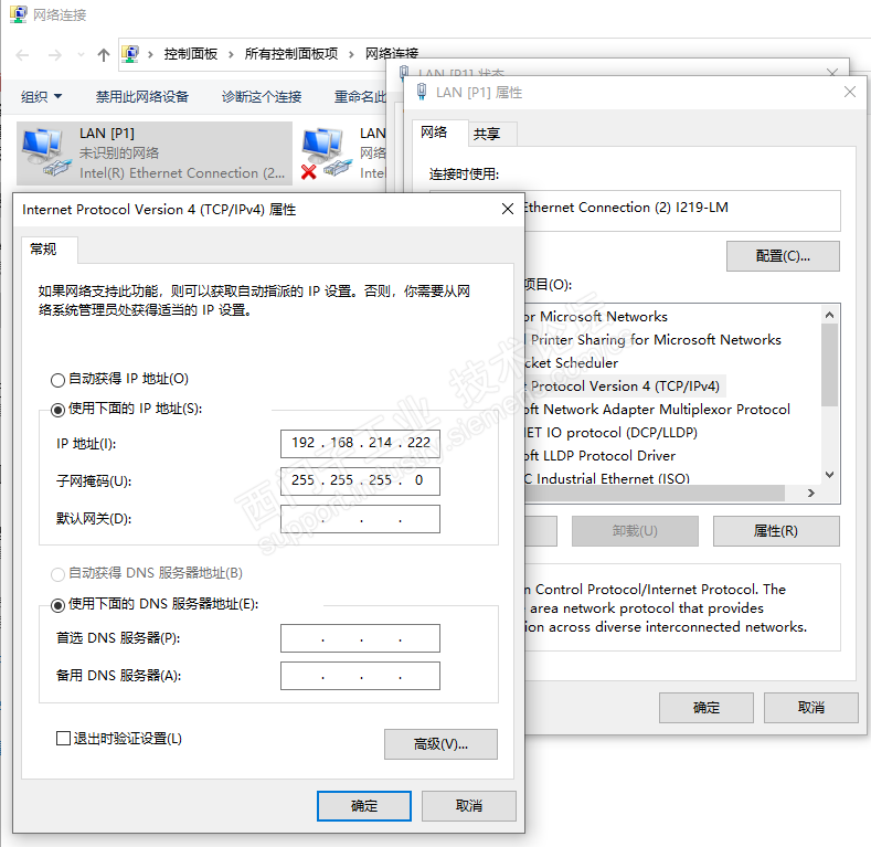

网线插NCU 的 X127 口,IP地址设置为 192.168.214.*  、 192.168.215.*   、  自动,都连不上,而且也PING 不通,但是使用博图在线搜索设备的时候能搜到PLC,请问一下各位大佬有没有知道什么原因的?
后来又试了用MPI线来连接,能连上转在线,但是看不了程序,点进去是空白。

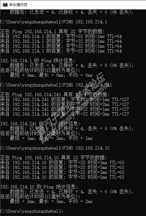

电气柜里还有几个网关,我随便找了个口插进去,IP设置为 192.168.214.33,再连接就正常了,监控、上传、下载都正常。
