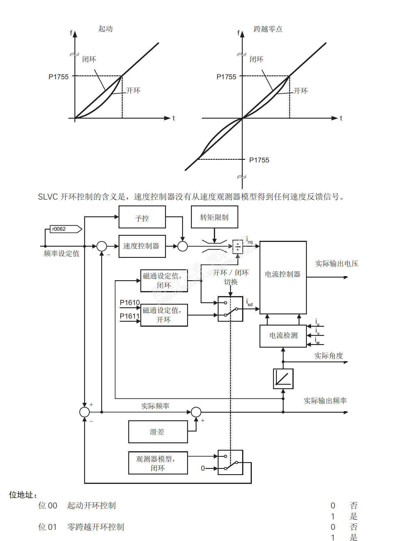

关于SLVC它到底是电机的速度闭环还是开环?我以前曾经说,SLVC虽然没有转速反馈,但它有频率检测呀,所以它不是转速的闭环,应该是频率的闭环。频率闭环不也是闭环吗?西家传动说,SLVC是开环!
虽然当时不理解,但是现在通过使用西家传动变频器,明白了。不再说SLVC是闭环。(偷笑)截至目前的西家传动设备,SLVC模式是地地道道的开环控制。
以下是引用锋言锋语在2022-11-04 21:09:46的发言 >12楼:请问转到闭环以后, ...
引用12楼详细内容:
请问转到闭环以后, 给定-观测器速度反馈 = 实际频率??
这有点问题啊。
以下是引用yming在2022-11-04 18:43:36的发言 >10楼:具体含义和功能。看...
引用10楼详细内容:
具体含义和功能。看图说话:
 给定-观测器速度反馈 = 实际频率??
这能成立吗?
